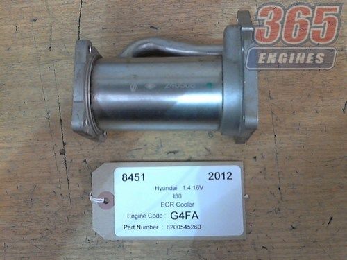

Oživím téma,takže u benzínových
egr ventil JE
Kde přesně by měl být sdělím,až dostanu schema.
Zatím jen malá fotka a odkaz k dílu k egr...
http://www.ebay.co.uk/itm/Hyundai-I30-1 ... 1156837050
- egr.JPG (34.68 KiB) Zobrazeno 4801 x
Re: EGR ventil
Fuha no neviem? EGR ventil býva ovládaný buď podtlakom alebo elektromagneticky. Na toto ako pozerám tak pozerám neviem si vysvetlit co ho a ako reguluje.
