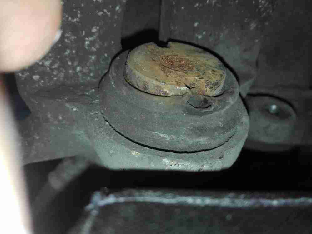

Ahoj lidi,
mám r.v. 2015 najeto 75000 a začaly se mi přehřívat zadní brzdy. Když jsem sundal destičky zjistil jsem, že je už od výroby díra v gumě kolem válce. Myslím si že by měla proběhnout v rámci záruky výměna komlet brzdičů i kotoučů. Servis mi řekl že se je pokusí opravit. Podle mě je už závadou snížena životnost a měla by proběhnout výmena za nové. Co vy na to ?
Příspěvky: 9597
Re: -zadní brzdové desticky
Trval by som na výmene.Skús kontaktovať s foto centrálu :hyu: .

Souhlas s idam-em.
jakamil
Příspěvky: 14
Registrován: 25 led 2018, 14:10
Příspěvek od jakamil »
Díky chlapy za názor. V pátek tam jedu, tak dám vědět. Bude to nervák :-(
