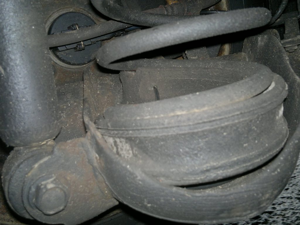

ja treba mam vzadu toto http://www.auto-doplnky.com/gumovy-dora ... -mm-p37469 na posileni perovani a zadek mi tolik nesedi kdyz mam nalozeny kufr a to mam i tazne,mam to uchycene tak ze jsem to z boku provrtal a plastovym stahovacim paskem pripevnil k zavitu pruziny at to nevypadne

pokud budes porizovat ty gumove dorazy potrebujes 2ks,ja bral ty co jsem ti dal odkaz,prikladam i foto abys byl v obraze jak to vypada,je to v mezizavite volne,proto to mam uchycene tou stahovaci paskou,neni stazena uplne je tam tak aby byla guma plovouci jak to properovava, kdyz jsem to kupoval tak jsem zkousel i ten vetsi (170 x 60 mm) a ten tam nesel vubec nasadit tak jsem koupil (150 x 40 mm) a improvizoval jsem

velmi ti dakujem za rady a za ochotu pomoct,urcite s tym budem nieco robit,asi dam tie gumove kruzky len pozeram na fotku ze tvoje pruziny su asi v poriadku a zatlacia ten kruzok az ked auto zatazis ,zda sa mi ze mas tu gumu v pruzine volnu alebo je to fotene na zdvihaku?tu gumicku mas uchytenu len na jednom mieste?

auto neni zvedle,ta guma je volna, guma sedi vtech vybranich jenom v te dolni casti pruziny a pak az to peruje ,proto jsem to musel uchytit jednou sponou aby to nahodou nevypadlo

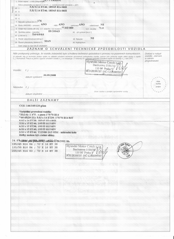

mikodime ale kdyz se podivas do velkeho TP tak u rozmeru 170/70R14 je hvezdicka,je tam snizena celkova vaha na 1475 a taky ty pneu musi byt na plech. diskach 5.0J x 14 ET39 pneu 175/70R14 84T toto je z velkeho TP a ted uz si nepamatuji ale tyto disky nejdou dat na kotoucove brzdy,i kdyz nektere Accenty se prodavaly vzadu s bubnama
Edit: kdyz pises z vyroby,to mi chces rict ze u vas na slovakach to pri koupi bylo na tech pneu 175/70 a ve velkym TP v kolonce napravy-kola a pneumatiky mas zapsane pneu 170/70 R14 84T a disky 5.5Jx14 ET 46
toto mam ja ve velkym TP viz foto
velky TP.jpg (103.95 KiB) Zobrazeno 5331 x

Ano z výroby. Vo velkom TV mám v kolonke : rozmer a druh pneu je LEN 175/70/14 84T 5J X 14 ET39 a dole v kolonke: Alternativne vyhotovenie vozidla je : 185/65/14 86H 5.5Jx14 ET46 , 195/55/15 85V 5.5Jx15 ET46

presne ako pise mikodim tak mam aj ja v TP
