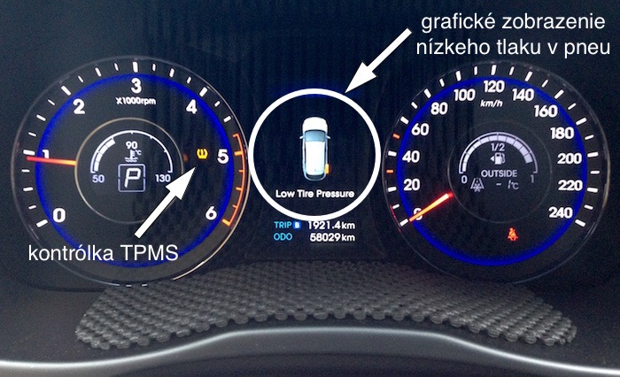

Ten príspevok som zmazal ja sám a zmazal som ho preto, lebo som sa chcel vyhnúť ďalšej hlúpej a zbytočnej konfrontácií. Ak by si pozorne čítal, vedel by si že sa tu o "jedno světýlko" vôbec nejedná, viď obrázok čo som tu zavesil a zavesím ti ho tu ešte raz. Zbytočne tu spamuješ.Milans2 píše:...myslel jsem tu kontrolku jednoho kola, která ti svítí... A tím v tomto tématu končím, protože robertbulko se chce spíš dohadovat, než diskutovat...

Já jsem to tedy pochopil, ale nechápu jak je to možné když nemáš čidla a také vím že když to ukazuje jedno prázdné kolo, tak to nejde nijak odmazat dokud se kolo nedofoukne. Ale takhle? To by mě zajímalo jestli je opravdu v každém podběhu čidlo. Pokud ano, tak nemusím vracet kolo kde bylo, ale můžu je různě přehazovat. Osobně bych jim tam to auto nechal ať se poserou.

ahaaa, takže jedno světýlko. Tým svetielkom myslíš čo, to blikajúce koleso?. Ty zrejme ani len netušíš čo sa na PPMilans2 píše:nechtěl jsem, ale musímjedná se o jedno světýlko....signalizace tlaku pravé zadní pneumatiky....

Kompletní asi je, ale kompetentní ne
Ale ten nápad s odpojením snímače u PZ kola by mohl zabrat. Každopádně se systém TPMS v Tvém autě rozhodl žít vlastním životem. Taky bych jim to nechal v servisu ať to dají do cajku.

Ak by som bol v štádiu, kde nie je iná možnosť, pravdepodobne by som si naštudoval ako to celé funguje a potom by som riešil samotné snímače na strane auta - ak to teda fakt pracuje týmto spôsobom. Predpokladám, že v tomto momente sú to len dohady.Mr. HYUNDAI píše:Kompletní asi je, ale kompetentní ne.
Čo mám v pláne urobiť ja?
1. vymením koleso, kde PP hlási pokles tlaku za letné koleso so snímačom a urobím skušobnú jazdu.
2. ak to nezaberie, vymením všetky kolesá
3. ak ani to nezaberie, auto pôjde do servisu

No pokud máš na to chuť, tak já bych taky nandal letňáky s čidlama a jel se projet. Je to o chuti. Já jsem tento týden poklouzával v koloně asi 10 minut za třicítkou a zhasla mi kontrolka (nemám čidla). Když odbočil, tak se mrcha rozblikala a už zase svítí. Jestli to byla náhoda nevím, ale bylo to prvně co zhasla.

To vypadá, že Tvoje auto načetlo čidla auta před sebou. V zimákách taky nemám ventilky s TPMS, ale zkusím postavit svoje nastartované auto za jinou firemní ix35 jestli se taky chytne

Auto nedokáže načítať čidla samo. Musia sa najskôr v servise spárovať.Mr. HYUNDAI píše:To vypadá, že Tvoje auto načetlo čidla auta před sebou. V zimákách taky nemám ventilky s TPMS, ale zkusím postavit svoje nastartované auto za jinou firemní ix35 jestli se taky chytne.

UPDATE: Dneska skoro ráno som viezol manželku do práce a cestou domov som si všimol, že mi nesvieti jedno stretávacie svetlo. Pred chvíľou som bol vonku vymeniť žiarovku. Svelo svieti a nechápem prečo, ale po výmene žiarovky zmizlo aj upozornenie o nízkom tlaku v pneu. Nechápem tomu, je to úplná haluz. Nechce sa mi veriť, že je medzi tým nejaká súvislosť. Skôr to bude dobre načasovaná náhoda.

Mr. HYUNDAI- Když my jsme u toho těch 10-15 minut popojížděly v koloně. Pršelo a mrzlo, takže velmi pomalu, ale možná to byla jen náhoda.
Re: signalizácia nedostatočného tlaku v pneu
to iste sa stalo ocovi, ked stal s jeho i30tkou vedla mojej. na zimnych nema cidla, postal vedla mna nejakych 15min a prestala mu svietit kontrolka nizkeho tlaku {po cca 10km sa rozsvietila}Martinsp píše:No pokud máš na to chuť, tak já bych taky nandal letňáky s čidlama a jel se projet. Je to o chuti. Já jsem tento týden poklouzával v koloně asi 10 minut za třicítkou a zhasla mi kontrolka (nemám čidla). Když odbočil, tak se mrcha rozblikala a už zase svítí. Jestli to byla náhoda nevím, ale bylo to prvně co zhasla.
robertbulko, nemas nahodou v garazi letne pneumatiky a ked parkujes auto vedla, tak nacita nizky tlak z tej jednej pneumatiky? a preto to hadze tu jedno koleso?
