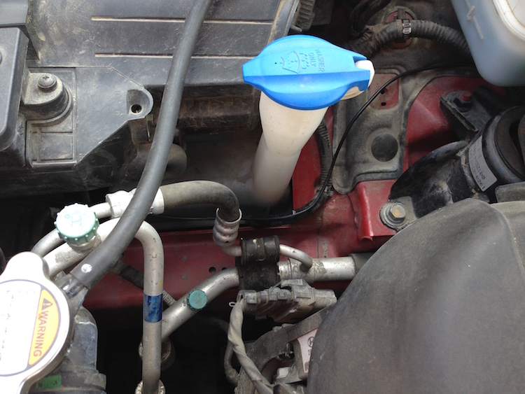

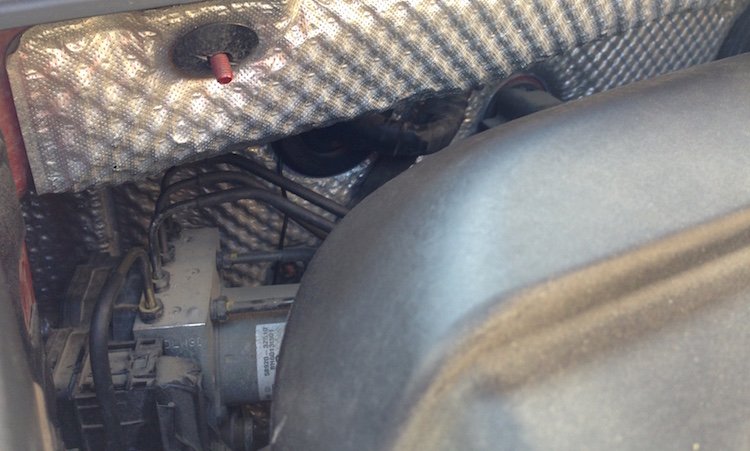

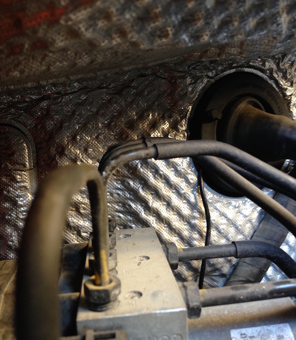

kudy si nakonec protáhnul kabeláž z motorového prostoru do kabiny?

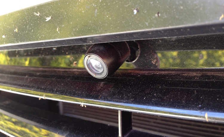

Pridávam zopár fotiek z umiestnenia kábla od kamery a video z praxe.
