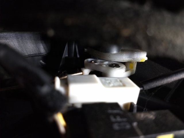

Jasne,že na to kuknem,poprípade mám svokra autoelektrikara(hoci teraz korona...),ale kde to mám hľadať??? v motorovej časti alebo niekde kde je pelovy filter, keď môžeš pošli fotku.

Bed@
Příspěvky: 243
Registrován: 03 dub 2011, 21:49
Bydliště: Dubí
Re: Klíma
Příspěvek od Bed@ »
Lehni spolujezdcovi na misto, tam kam dava nohy a koukni smerem na stredovou konzoli, klimatizacni cast je umistena v palubce za tim ovladanim.

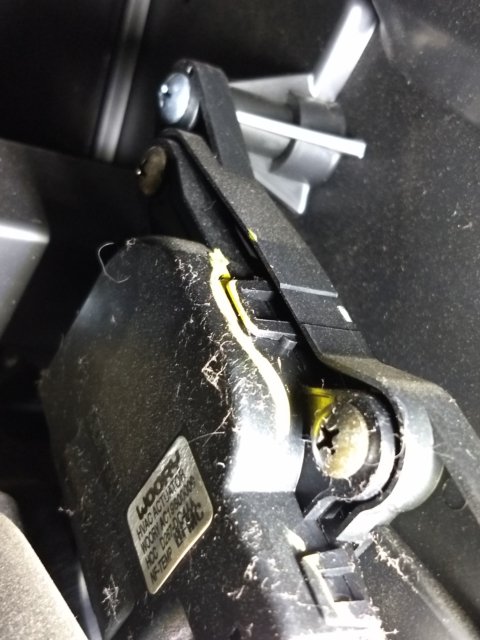

ErosKE
Příspěvky: 281
Registrován: 23 bře 2012, 19:57
Bydliště: Košice, SK
Re: Klíma
Příspěvek od ErosKE »
Niečo som našiel,skúšal som nastavovať teplotu a to tiahli sa nepohlo(pri vypnutom motore), čo s tým...😉

Bed@
Příspěvky: 243
Bydliště: Dubí
Re: Klíma
Příspěvek od Bed@ »
Odpojit, odsroubovat a vyndat ven :D Pak uz to jen staci rozcvaknout a dostanes se dovnitr i k motorku, abys nemusel hledat, ktere piny v konektoru slouzi na ovladani motorku. Pak zkusit napojit na napajeni primo kontakty motorku, zda bude tocit, samozrejme zkusit i prepolovat, zda toci i na druhou stranu.

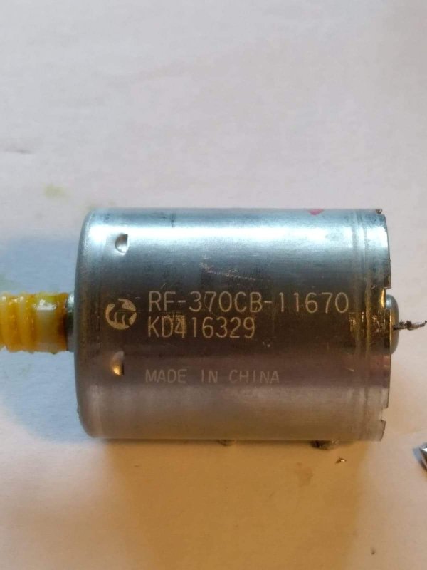

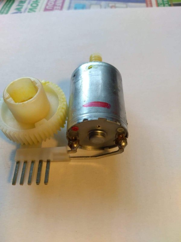

Motorček je vonku, hneď ako som ho vybral, tak mi fungoval, do 1 polohy sa pretočil, ale naspäť sa už nevrátil...teraz som dostal zlú správu, motorček je v prdeli😭.

Příspěvek od Bed@ »
To mas ten samy problem co ja, ma KO kartacky, roztoci se jen, kdyz s nim pootocis rukou. No a muzes byt rad, ze je to jen motorek, je to nejlevnejsi oprava, jaka muze byt.
Jikni na nej, ma znaceni a kup si novy s Ebay za pak korun. Ja tam mel tento motorek:
https://www.ebay.co.uk/sch/i.html?_from ... 0&_sacat=0
Akorat je treba vybrat se stejnou osickou :!:
No super, keď stači len toto vymeniť, ja som už pozeral celý nový😁. Posielam fotky ako vyzerá original😉.
Diky za info, idem niečo pohladat :hyu:
