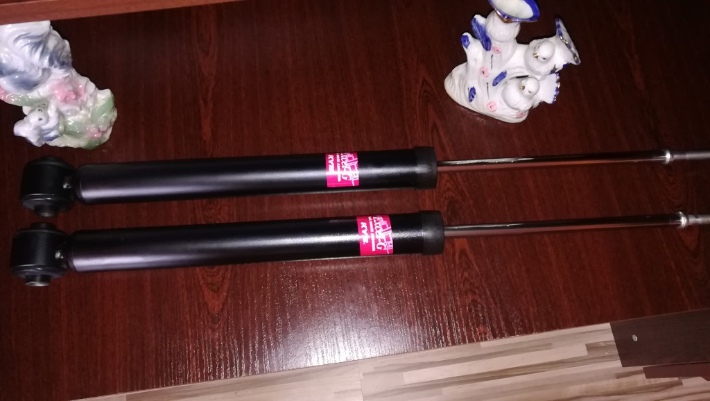

tak dnes jsem pro auto koupil zadní tlumiče kayaba excel-g ,v sobotu je dam na auto ,protože mam volno,jelikož zadni tlumice jsou dost měkké

V cerne barve? To se mi u tebe nechce verit :-)

nez je budes montovat tak ve svisle poloze je poradne rozpumpuj tak az tyc pistnice vyjede sama do max polohy,teprve potom montuj, kdyz budes nasazovat gumovy doraz na pist tlumice tak musi na tyci drzet,nesmi jit z lehka aby nesjizdel, pokud pujdou volne tak kup nove dorazy a muzes k tomu sebrat i ty plastove kryty at jsou pistnice chraneny

bohužel neměli zelené--ale [-X mam ještě zelenou barvu :D/ ale nee necham je černé

jeste k tem dorazum,ted si nejsem jisty ale podivej se kdyz to budes demontovat jestli ty dorazy nedrzi v hornim uchytu tlumice, vzpominam ze na nekterem aute jsme museli kupovat druhe nebot samy padaly a plastovy kryt byl praskly....

ahoj,ano jeden plastový kryt je praskly,a ještě mam dotaz ty tlumiče se sundavaji pod blatnikem--myslim ten horní šroub :-k nechce se mi vyndávat z kufru vše

Od spodu z vonku treba odsrubovat, nie z kufra..

mikodim píše:Od spodu z vonku treba odsrubovat, nie z kufra..
tak to jsem rád,dik,zitra je tam už dám

Ale nečakaj nejaký zázrak. Po výmene to bude lepšie ale aj pružiny sú mäkké takže ak chceš tvrdšie auto musíš vymeniť aj tie.

tak už jsou na autě,byli tam ještě mando ale oba už byli uplně na hovno,jeden už vytečený byl,pistnice už nevyjížděla ani u jedné :-k no mando asi nebude dobra značka,a hned jsem šel se projed :D/ a mužu potvrdit že konečne v zádu necítím každej hrbol :D/ no a přiští mesic budu davat předné tlumiče,asi budou taky v hají,jinak práce asi hodinka a pul oba tlumiče
