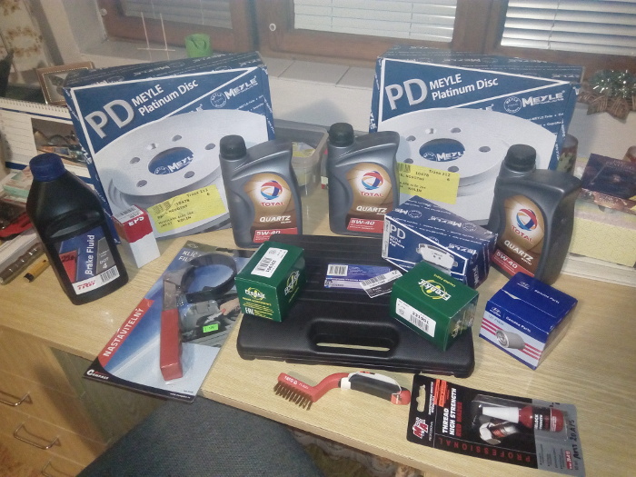

Tak jsem byl nakupovat :twisted: , ale když mi pak řekli celkovou cenu, tak mi trochu zmrzl úsměv na rtech :-k a to jsem s tím víceméně počítal... :roll:
Olej už se vypouští a na brzdy se vrhnu o víkendu a jestli bude ta pravá reznout, tak mě snad odvezou.. snad nebude vadit, že jsem si zapomněl sehnat úchylkometr :-k

Vidím na obrázku opravnou sadu na brzdové třmeny Frenkit. Tak ještě zámečnickou svěrku na brzdovou hadičku aby ti nevytekla kapalina z trubek a nové měděné podložky na utěsnění průtokového šroubu do třmenu. Lepší je to repasovat na ponku ve svěráku než na autě.
Tohle tě čeká: https://www.youtube.com/watch?v=2qcNE0ypL3o
Čistí tam odrezovačem, dá se taky, ale okartáčovat stačí. Je to sice z jiného auta, bude to stejné.

Zadní třmen je a Accentovi jak přední, jen menší pístek. O to je to jednodušší.
Přeji pevné nervy u práce.

od kyrmon
Vidíš zcela správně, ale upřímně doufám, že ji nakonec nebudu potřebovat (obzvlášť když vidím to video). 3k km zpátky to údajně zrepasoval servis. Takže jsem je vzal čistě pro klid v duši, kdyby si to servis jen naúčtoval.. Ty malé pístky by mi nevadily, ale ten velkej z brzdiče už jo :D do hadičky bych něco strčil, aby to neteklo (mačkat nechci kvůli borcení dovnitř), ale to těsnění nevím nevím... možná bych něco vyhrabal doma, v mototechně mě poslali do servisu i pro těsnění pod výpusták oleje (kvůli správný velikosti) a dal jsem si letos takové předsevzetí do toho servisu jezdit co nejméně :-$

Tak až sundáš třmeny, vyšlapej si pedálem pístky kousek ven z třmenu,stáhni manžetku a zkontroluj pístky a potom je zatlač zpět. Musí být krásně chromované a hladké, jak bude chrom zpuchřelý a nebo vyrezlé fleky, tak vyhrň rukávy a do toho :lol:

Nevim, zda jsi s Meyle PD udelal dobre :/

Hardcam: No.. doufám, že jo, špatné zkušenosti?

Provozoval jsem jednu z pobocek Meyle v CR a PD mely obrovsky pomer zmetku, jeden takovy sam provozuju na i40, ac jsem je zakaznikum vymlouval. Extremne prasi, extremne skripou, extremne ztraci vykon pri zatezi. Jedne, v cem vynikaji, je antikorozni ochrana. Vim, ze byla chyba ve smesi desticek a u casti produkce se to resilo, jak je to ted nevim, uz mi to rukama nechodi.
