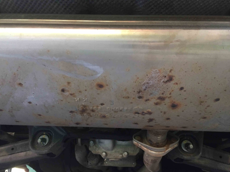

Ahoj, foto v příloze. Nutno dodat, že se to už v servisu snažili odstranit.
Přesto to vypadá takto, viz foto. Asi to ještě něajký rok vydrží, ale tipuju, že to prorezne brzo.
Tohle je po roce provozování auta. Původně tam byl velký rezavý flek.

To je kde?

Koncový tlumič výfuku. Po roce by takhle vypadat neměl [-X Dívám se, že tečky s průměrem cca 5 mm se objevují v pravidelných intervalech. Vypadá to, jakoby tlumič někde upad. Nejsou tam i důlky směrem dovnitř?

Důlky dovnitř tam nejsou. Dnes mi volali, ze reklamaci ještě možné uznat není, protože to neovlivňuje funkčnost a je to jen na tlumiči výfuku. Prý uvidíme později. Konstatoval jsem, že ty 4 roky to ještě asi vydrží a jen co skončí záruka si to asi budu muset vyměnit za své. Pán přitakal, že nejspíš ano, ale že s tím nic dělat nemůže, protože reklamace vyřizují na centrále v Praze. Také mi říkal, že tlumič nemá moc smysl něčím ošetřovat, jelikož jsou tam vysoké teploty a případný nátěr nebo postřik bude vypalen. Ale napadl mě postřik nebo nátěr stříbřenkou na kotle, který odolává vysokým teplotám. Motorkáři si tím stříkají výfuky.

Přesně tím jsem měl natřeny sváry na výfuku na Escortu. Chvíli to smrdělo (než se to vypálilo), pak byl klid.

martax: Výfuk jsem měl chycený po krátké době i na i30. Rez postoupila do nějakého stavu a pak se dál nešířila. Co se týče povrchové úpravy podvozku a rozdělávání dílů, není to nic složité, když člověk ví, co dělá. Klukovi, který dělal nástřik u mého Tukyho, demontáž plastů a kol trvala snad 15 minut, možná ani ne.
