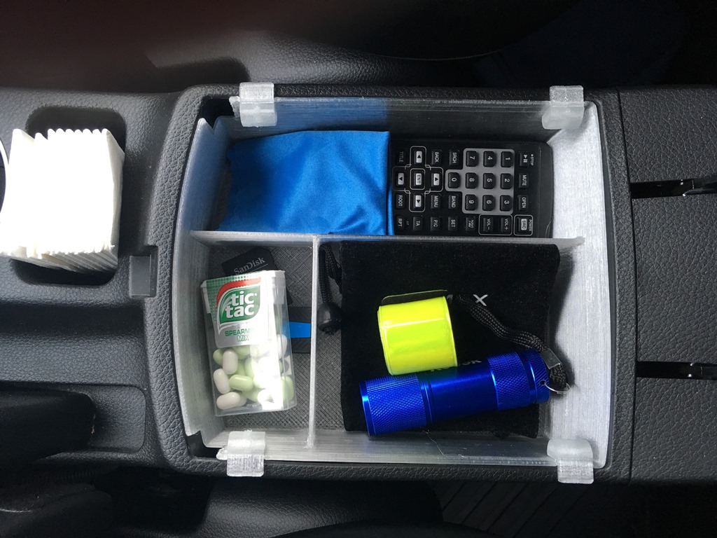

tady je moje varianta pro ukázku a inspiraci... Icu, ještě jednou díky za parádní práci je to super... ;)
Re: Středová konzola zásobník Hyundai i30 2012
Ten ovladac mas od televize? :D

A to modre je peprak?

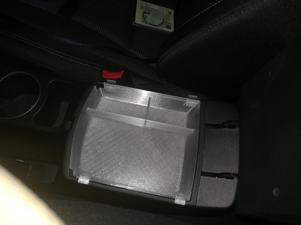

Tímto děkuji Viktorovi za super práci a domluvu :) konzole už je v autě.

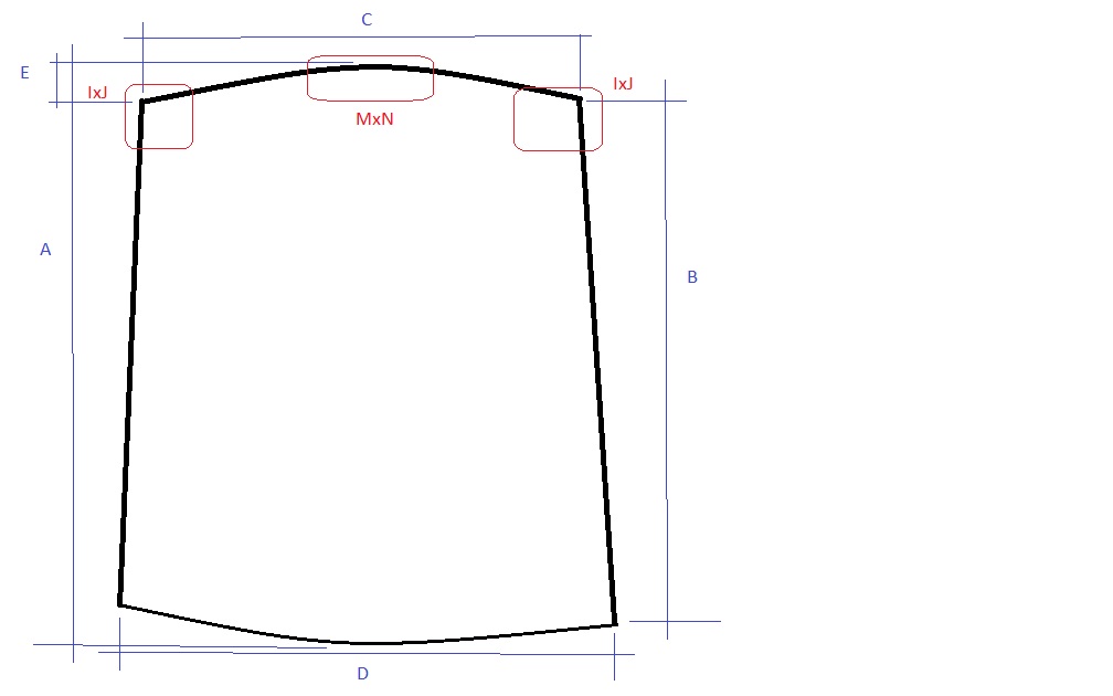

Zvladl bys do Kia Ceed SW II - mozna je schranka identicka s i30 II a do Hyundai i20 GB? Staci rict, co mam zmerit :mrgreen:

Tak myslím, že ano.
Jen - co vím o Cee'du, tak ta područka dosedá na stranách v různých výškách, takže kromě základních rozměrů (viz obr.:)
Velikost diry.jpg (40.96 KiB) Zobrazeno 5369 x
bude třeba podchytit i tuto "nerovnost".
Jinak jde o tyto rozměry:
A - největší délka díry v podélném směru,
B - délka jedné boční stěny
C - šířka díry vepředu
D - číška díry vzadu
E - "předsun" středu proti rohům
Dále je nutné změřit prostor, který potřebují vodicí trny područky (IxJ - je průměr trnu, J jeho délka) a případně i zámek područky, pokud zasahuje dovnitř (M šířka zámku, N jeho hloubka) - i30 GD i PD mají zámek vnější.
Bohužel tu Kiu Cee'd nemám teď na PC na fotkách, abych mohl ukázat, co mám přesně na mysli.

Tak už aj mám krabičku od icu-a vyrobenú z toho bieleho plastu podľa mojich predstáv presne na mieru. Používam to už pár týždňov a musím pochváliť. Je to pekne spracované, vnútorné rozmery prepážok sedia presne ako som chcel, je to dostatočne pevné a tuhé. A je to veľmi šikovná vychytávka. Teraz sa mi do stredovej konzoly zmestí viac vecí (väčšie veci mám pod krabičkou a menšie veci mám v krabičke), a hlavne je to tam organizované - malé veci nemusím loviť z "hlbokej studne". A ako bonus som mohol sledovať online life výrobu mojej krabičky na mieru. Dobrá práca icu. =D>
