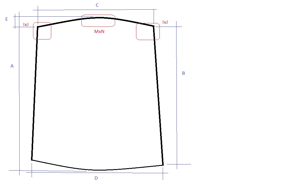

Jen - co vím o Cee'du, tak ta područka dosedá na stranách v různých výškách, takže kromě základních rozměrů (viz obr.:)
Velikost diry.jpg (40.96 KiB) Zobrazeno 5378 x
bude třeba podchytit i tuto "nerovnost".
Jinak jde o tyto rozměry:
A - největší délka díry v podélném směru,
B - délka jedné boční stěny
C - šířka díry vepředu
D - číška díry vzadu
E - "předsun" středu proti rohům
Dále je nutné změřit prostor, který potřebují vodicí trny područky (IxJ - je průměr trnu, J jeho délka) a případně i zámek područky, pokud zasahuje dovnitř (M šířka zámku, N jeho hloubka) - i30 GD i PD mají zámek vnější.
Bohužel tu Kiu Cee'd nemám teď na PC na fotkách, abych mohl ukázat, co mám přesně na mysli.
