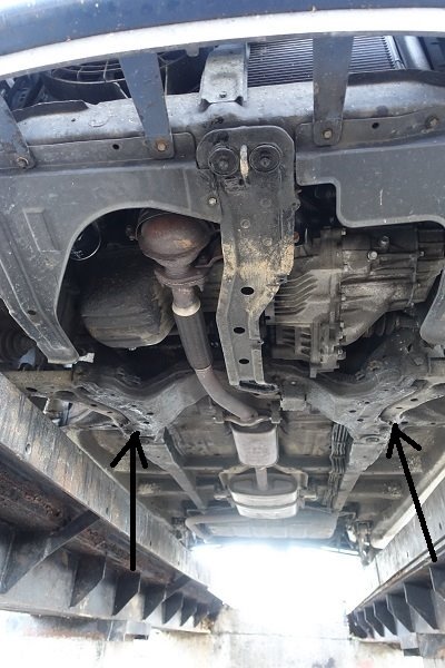

K tomu směru. Na ramenech jsou silentbloky a ty se po čase vymlátí. Nebo stářím guma v silentbloku zteří a změkne. Ale můžou to být i vytlučené čepy řízení. Většinou bývá více ojetá vnitřní hrana pneu. Chytni kolo a pořádně, velkou silou, zahrkej kolem a měl by jsi vidět vůle. Jestli máš ramena origo jako já a nikdo nenamazal šrouby co drží rameno v nápravnici, tak nepůjdou průchozí šrouby ven a mechanik se vyřádí flexou a autogenem :D :D Na fotce silentbloky.
Šipky směřují k zadním silentbločkům.

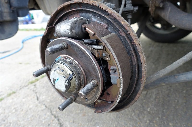

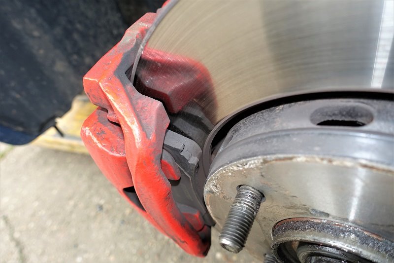

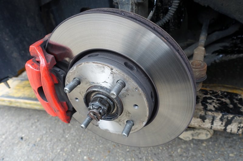

Je krásně, tak jsem si dělal jarní prohlídku brzd. Vyfoukání, nastavení ruční brzdy a propadu pedálu při brždění. Mám najeto 200 tisíc a zadní brzdy jsou komplet origo z fabriky a předek je experimentálně Volvo. Kotouče TRW a desky Textar. Po 10 tisících můžu tuhle sestavu, kotouč-desky, ohodnotit jako průměr. Desky jsou měkčí a práší, kotouče dobré, brzdný účinek vlažný 8-[ Pedál krásně trvrdý bez propadu. Dřívější origo brzdy Mando ze Sonaty šli na věc radostněji, ale pořád jako z gumy a vzduch v nich nebyl #-o . Zadní brzdové štíty chytají slušnou lišku, tak až mě chytne montovací nálada, tak vše rozeberu a okartáčuji a naimpregnuji proti rezavé hnilobě :D :D
zadní brzdy je drží, pořád origo.
desky Textar jsou měké a práší, ale nežerou kotouče

Ještě jsem si povolil matice na poloosách, vyčistil závit, namazal, trochu pohýbal jestli není náboj přirezlý na tisícihranu a dal novou závlačku. Až budu měnit ložisko, tak to bude hračka :wink: Řídící čepy byly vyměněny ve 180 tisících, parádní životnost, natřu je.
matka na poloose jak nová.

Mám desky Textar a kotouče Zimmermann a práší tedy pěkně, taky docela ubývají mám pocit, že víc jak 10.000km na ně neujedu.
Re: různé
Napsal: 19 bře 2020, 21:22
od Деревенский
V tomhle případě půjde o jakost litiny. Když ji uliješ s hrubým zrnem, tak ty měkké málo spečené desky mají velký úbrus materiálu při styku ploch. Pár cimrmanů už jsem v rukou měl a byla vidět velmi rozdílná kvalita materiálu už od pohledu a váhy. Kolikrát po pár kilometrech byly na kotoučích vidět dírky od koroze jak jednotlivá zrna mezi sebou korodovala, desky byly meyle a potom další kusy pěkně ojeté s jemnými zrny a styčná plocha krásně rovně ojetá, desky brembo. Cimrmany mě hodně připomínají kvalitou delphi za pár peněz. Je doma i Mitsubishi a tam je kombinace kotouče Brembo a desky TRW a je to docela dobré spojení. Jen u kotoučů je napsáno made in china a u desek eu. Tak nevím #-o #-o #-o co si vybrat.

Tyhle mi přijdou pěkně ojeté, hladké, rovné. Je fakt že jim dávám hodně co proto, mám je na E46 2,8 benzín a když už se jdu projet, tak ať to stojí za to. Tak uvidím kolik vydrží.
