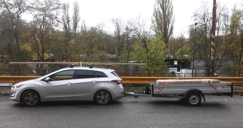

První náklad na zahrádce a hned taková vopičárna - nedělená vodicí kolejnice posuvných dveří, délka 5,2 m. Hned se ukázala nevýhoda těch :hyu: NEhagusů, tedy fixní body připojení příčníků. Zrovna pro tento náklad by se hodila větší rozteč.
No ale to je tak, když někdo v Hyu říká nenosné plastové lištičce na střeše "integrovaný střešní nosič" ](*,)
Je to pěknej vopruz tu zahrádku nasazovat, ale jak jsem koukal do jiných manuálů, nepomohl bych si ani s Thule. Když je prostě blbej systém od výrobce auta, tak nic rozumného nevymyslí ani výrobce nosičů :(
