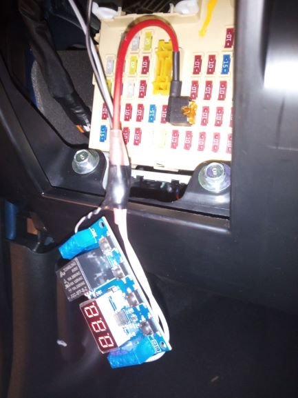

Zdravím,
nezkoušel někdo připojit deaktivátor Start Stop do HY i30? Na panelu tlačítka je těch kablíků nějak moc a není úplně jasné, který vodíč je od tlačítka do jednotky. Dostal jsem i schéma, ale vůbec to nesouhlasí, ani barvy ani čísla. Navíc na schématu má tlačítko nakresleny dvě sekce = odchozí dva kablíky, na které dává kostru, což mi nedává zatím smysl. Dík za ev. pomoc. mpcz, 05.jun.2018

Připojím se. Opravdu za ty dva dolary nemá cenu něco vymýšlet. Zapojení programovatelného relé paralelně k tlačítku, to zůstává funkční.

PS: K tématu, ja to řešil nákupem hotového komponentu automatického přepnutí funkce, odborným nainstalováním u autoelektrikáře a jsem nadmíru spokojenej. Nevím proč bych se měl kvůli tomu cítit nějak podřadně. Vyřešil jsem problém :wink: :D/ .
