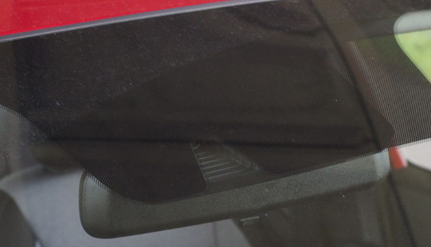

Hardcam: ako to cidlo vyzera?
Re: i20 DODO - Domácí Dodělávky
Konkretne nevim, nad zrcatkem mam panel cca 20x15 cm a v nem jsou cidla schovana (LDWS, sensor automatickych steracu, sensor vhlkosti, sensor.automatickych svetel a nevim co jeste tam najdu). Zvenku je videt pouze LDWS.

tú krabičku mám a vo výbave mám auto svetlá aj stierače
len tá krabička asi nebude taká že senzory by tam dali a nezapojili predpokladám

To nedokazu rict, ale Hyundai to takto casto dela, mozna tam cidlo je.

Ohledně automatické klimy jsem velmi skeptický, k čidlu nad zrcátkem takhle zhalvy nic neřeknu, ale určitě musí být solární čidlo (v bouli na palubce pod čelním sklem), jiný regulátor větráku (elektronika místo rezistoru), a servomotory ovládání záklopek, manuál se ovládá táhly.
