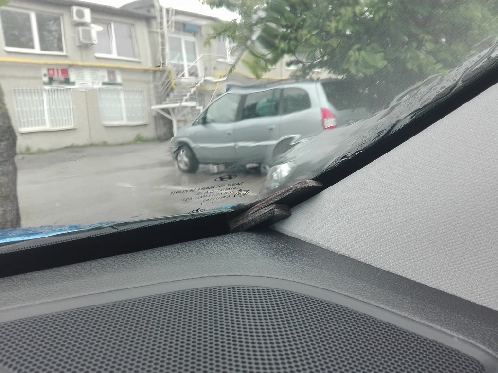

Teda strcil som tam kusok kozeneho opasku a mam pokoj. Nebudem to dalej riesit.

- Vrzganie-i30-2017.jpg (250.58 KiB) Zobrazeno 6405 x

Taky řešení,ale já bych to tak nenechal
Buď bych si to opravil sám,jak tady píšou chlapi výš a popsaným způsobem,nafotil a poslal na patřičná místa pro inspiraci,nebo je dusil ve vlastní šťávě až do bezvědomí.
Přijde mi to tak,že se k Vám na Slovensku servisy chovají hůř,jak za starých časů ve Škodovce.Dobrý den,mám problém,stojí mi voda v kufru.Vyšel borec s vrtačkou,vyvrtal díru v nejnižším bodě a bylo po problému.Že máš díru v kufru? No jo to jo,ale voda se tam nedrží-nateče-vyteče.
Skoro stejně na mne působí ten opasek.Na druhou stranu,nevadí li ti to,je to vlastně v pořádku
