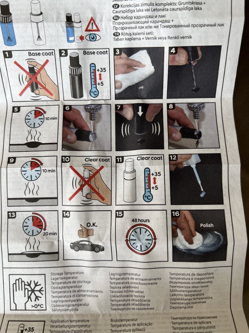

sarin007 píše: 01 srp 2022, 15:28 Já bych to osobně řešil korekční tužkou než lakováním v servisu, takových škrábanců ještě bude :cry: V minulosti jsem kupoval originální (v balení barva + lak), v servisu stačí říct barvu auta (je na štítku u řidiče nad práhem), nanáší se štetečkem, celkem větším, moc mi to s ním nešlo. Na víčku je pak rozlešťovací polštářek.
Jaký jsi prosím zvolil postup před nanášením té originál barvy? Já před 14 dny chytil před sebou na dálnici sypač (ano, v létě na dálnici sypač ](*,) :shock: ) a odpadávaly z něj kamínky. Než jsem se od něj vzdálil, tak jich pár chytla kapota a mám teď asi 7 ťukanců. Koupil jsem v :hyu: tu opravnou sadu a zvyklej z předchozích aut jiných značek jsem lahvičku pořádně protřepal a párátkem hezky dírky zakápl. Až pak jsem si ale všiml, že v návodu k té sadě (je jen obrázkový) je obrázek, že se s lahvičkou nemá třepat :shock: Každopádně už jsem to měl hotovo, tak jsem podle návodu po zaschnutí použil ten leštící polštářek a co se nestalo, všechno to zase po vyleštění slezlo :D Tak by mě zajímalo, jak to fungovalo u Tebe a jestli jsi před použitím barvy teda s lahvičkou netřepal :D

Netřepat slyším poprvé a je to nějaká kravina - zvlášť u metalízy by ti sedly třpytky na dno. Navíc u starší barvy se ti separuje barva od ředidla nebo jak to říct. Za mě vždycky třepat. A že ti to slezlo je spíš dané tím že jsi to pořádně neumyl a neodmastil, teda pokud to stihlo zaschnout. Pokud by ten šrám byl širší šel bych i do velmi lehkého zdrsnění před nátěrem. A jinak co teď zjišťuju tak lak na :hyu: je super měkkej a super tenkej, takže na opravy je potřeba dělat s citem a na první dobrou, další "přebrušování" / leštění něčím abrazivním doma bez zkušeností asi nemusí dopadnout dobře.

mozecek píše: 19 črc 2023, 13:01 Netřepat slyším poprvé a je to nějaká kravina - zvlášť u metalízy by ti sedly třpytky na dno. Navíc u starší barvy se ti separuje barva od ředidla nebo jak to říct. Za mě vždycky třepat.
Tady jsem to schválně vyfotil... Jak byste to chápali vy? Já to pochopil že netřepat #-o Pravdou je, že co jsem měl v minulosti tyto opravné sady od jiných automobilek, tak v návodu vždy bylo že před použítím pár minut protřepat a zároveň byla tuším (snad se mi to neplete) vevnitř v lahvičce i taková ta kulička, že bylo při třepání slyšet, jak tam "cinká". U :hyu: ta kulička není
