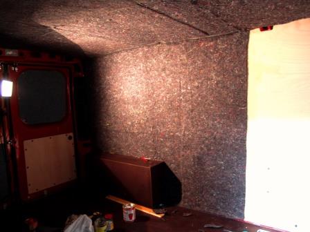

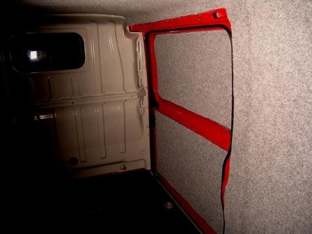

Dělám zateplení, jakmile to bude hotové dám fotky. Zateplení bude 3 vrstvé, 1. vrstva výdřeva, 2. vrstva jakýsi filc (netkaná textilie o tloušťce 10 mm) a 3. vrstva zátěžový koberec. Musím to lepit na výdřevu, protože ta není jen přišroubovaná, ale současně přilepená, takže se mezi ní a plech střechy a boků nedostanu. Je to obtížná práce, namáhavá, jde o to, že celková lepená plocha má 17 m2, ale dělám to ve dvou vrstvách a lepidlo Alkaprén se nanáší na obě lepené plochy, takže to je 4x17 m2, takže celkem nějakých 68 m2. To je pro srovnání plocha podlahy panelákového bytu 3+kk poctivě natřená tím lepivým sajrajtem. Nyní mám hotový filc a začínám s kobercem.

nevim Mirku, ci dobry napad, zatazovy koberec na filci a lepene Alkaprenom? Ti sa bude odliepat... spravne mala ist vydreva na izolaciu a na nu len elastický koberec. Osobne som koberce na steny zavrhol(chyta necistoty, psie chlpy). Iac spotreba velmi pekna..

Milane, to je jen lehký zátěžák, ne takový do veřejných prostor jak si jej asi představuješ, (a je taky jen za 1/3 ceny toho silného), proto ten filc, kdybych nechal jen ten, jednak by to hnusně vypadalo a nedalo by se to čistit. Přesně tenhle argument, co píšeš, jsem si sám také říkal a tak jsem se nakonec rozhodl, že největší kus, který budu lepit na strop na ten filc bude 1 m2, aby se tam nestačila tolik projevit hmotnost koberce a i kdyby se to odlepilo, pak jen a menší ploše a snadněji se to opravovalo. Jenže zase je to pracnější a hlavně náročnější na sesazení s přihlédnutím k tomu, že ten koberec, bude po nanesení lepidla asi měnit rozměr (zvětšovat se). Takže uprostřed stropu budou ty kusy 1 m2 a po krajích pak z každé strany stropu po cca 0,5 m2. Na bocích a dvěřích už problém nevidím, vektor síly půjde svise dolů a nijak zvlášť namáhané vlastní váhou to nebude. Ale i tam to bude po jednotlivých kusech, rozměrově odpovídající jednotlivým plátům překližky. No a proto také lepím důkladně, lepidlo neředím, dávám ho velké množství, aby proniklo i do toho filcu a tak trošku ho mimoděk zpevnilo. Ovšem na první vrstvu jsem spotřeboval 8 kilových plechovek toho slovenského lepícího zázraku vyráběného v Bratislavě. Na druhou vrstvu to asi lepší nebude,spíše horší, protože savé plochy budou 2 a ne jedna jako u první vrstvy.
Já to zateplení musím dělat děj se co děj, někdy v první dekádě dubna jsme to vyzkoušeli, spali jsme v Brně na přehradě a i když jsme celou noc topili bez přestávky, bylo nám zima, vytopilo se to s bídou na 13 stupňů, k ránu ale bylo kolem nuly. Teplo šlo otvory kolem překližky nahoru pod střechu. Bohužel překližka je nejen přišroubovaná, ale i přilepená a tak nejde oddělat a i kdyby, jen násilím. No šel jsem problému naproti a koupil jsem taky pořádné spacáky jako druhou formu "zateplení".

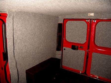

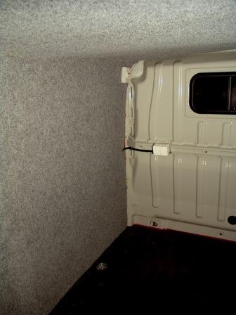

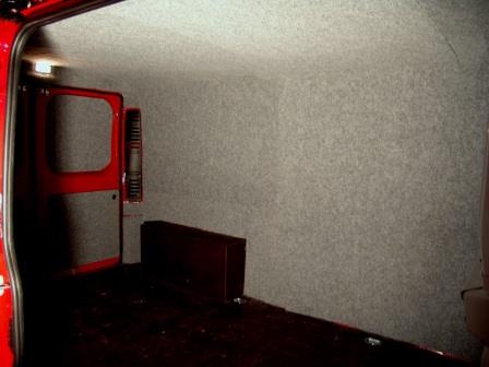

Zateplení a tapecirunk mám hotové, dodělal jsem to včera 2 hodiny před půlnocí. Byla to celkově dřina jako hrom. Zpočátku jsem byl jakoby v rauši z toho lepidla, ale posléze jsem si zvykl, takže teď mám trochu "strach", aby mi to "nechybělo". Ten filc se špatně zpracovával, nedal se řezat, musel jsem ho stříhat ručně nůžkami, což nebylo nijak přesné a byl velmi rozměrově nestálý po nanesení lepidla. Zátěžák proti tomu byl, co se týká zpracování, téměř bezproblémový. Nikde mi to ale nezvarhánkovatělo. V celém tom spacím prostoru šlo sumárně o polepení ploch včetně výplní 3 dveří trochu nad 16 m2. Jenže se to lepilo oboustranně, na podklad i nalepovaný materiál a u té poslední vrstvy, kdy šel alkapren na savé plochy, se aspoň jedna z nich musela natírat 2x. Takže celkem 5x16 m2 = 80 m2 a ze 4/5 natíraný na savý podklad. To je pro srovnání více než podlaha celého průměrného 3+1 v paneláku natřená jednou vrstvou.
Spotřeba materiálu: 20 m2 šedý lehký zátěžák, 18,7 m2 netkaný filc, 11,5 litru lepidla Alkapren 50, 5 litrů toluenu, 2 štětce a 2 nože na řezání. Celkové náklady 6 250 Kč.

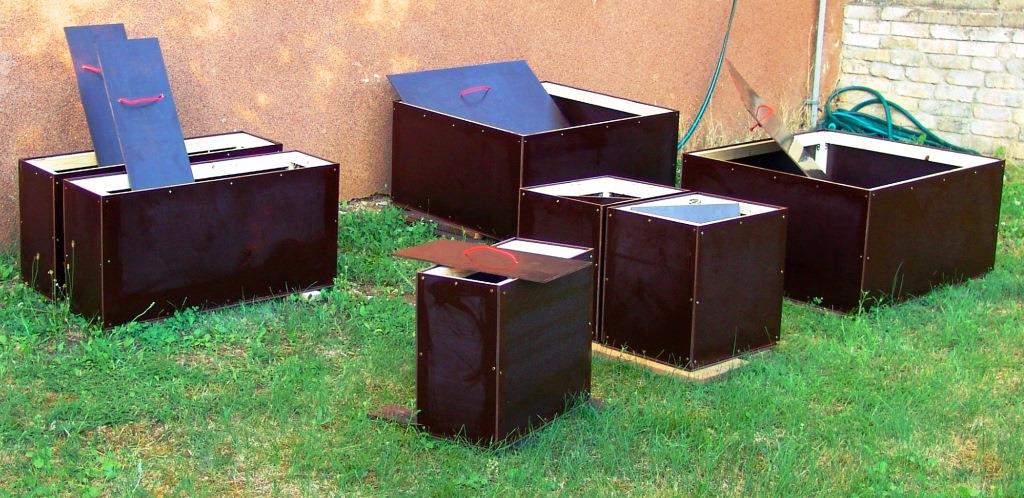

Mezitím mi truhlář udělal přířezy trámků a překližek podle rozměrů, které jsem si změřil a spočítal a začínám s výrobou postelí a skříněk pod nimi. Tohle jsem si sám původně dělat nechtěl, ale nesehnal jsem nikoho, kdo by byl ochotný mi to do konce června vyrobit, jen nařezat. Takže z amatérského autočalouníka se dnešním dnem stávám amatérským truhlářem. Skříňky budu dělat z překližky 6,5 mm potažené tmavohnědým lesklým povrchem a trámků 2,5x4 cm.

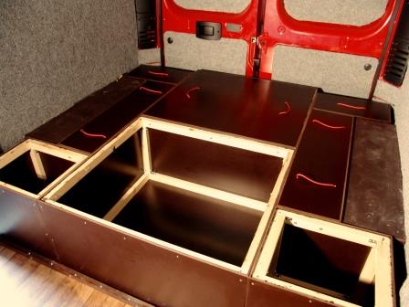

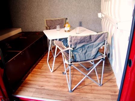

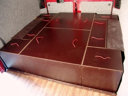

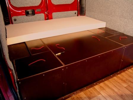

První fáze kemperské vestavby je dnešním dnem hotová. Celá plocha lůžka je tvořena pod postelí celkem 8 skříňkami ve 4 velikostech. Dělal jsem si to všechno sám, konstrukce je ze šrouby smontovaných rámů a na nich je přišroubovaná překližka, nahoře tvoří rámeček - rantl pro vložení víka. Původně jsem to chtěl na panty, ale tím bych prodloužil "výrobu" o 2 až 3 dny a spotřeboval bych na to další hromadu šroubů. V H1 se mi pantové řešení moc neosvědčilo, tak asi po 10 letech se šrouby uvolňovaly a panty se začaly ohýbat, co chvíli jsem to musel pak různě spravovat. Celkově je v tom nyní asi tak 800 šroubů a vrutů různých velikostí. Před smontováním to budí dojem asi jako tetris. Skládá se to z množiny různých kostiček. Držadla vík skříní jsem řešil tím nejjednodušším a nejrychlejším a tím pádem nejlevnějším způsobem, provrtáním desky a provazem o síle 5 mm. Skříňky jsou řešeny tak, aby se nikde nedotýkaly boku vozidla, aby v důsledku vibrací nebo kroucení karoserie nedocházelo k poškozování čalounění anebo i vozidla.
Po složení už lůžko působí celkem kompaktně, muselo se to však srovnat na výšku, přišroubovat k sobě a nakonec zalištovat proti pohybu dopředu (lišta přišroubovaná k dřevěné podlaze a dozadu, lišta přišroubovaná ke skříňkám). Celková hmotnost je cca 50 kg.
Na plochu lůžka přijdou 2 molitanové desky 80 x 186 cm, ty budou jen povlečeny prostěradlem a přikryty dekou.
No a protože pro letošní dovolenou jsem nestihl druhou fázi kemperské výbavy, a sice skříňku s vybavením pro kuch. linku a vařič, máme tam dost místa, aby se nám tam vešel kempový stolek i s křesílky, takže budeme-li chtít soukromí při jídle nebo povídání, žádný problém.

Re: Náhrada za Esperovu H1/6 VAN - Peugeot Boxer 2000 Blue H
Skvěle vymyšleno i provedeno
Ten kempingový stolek se židlemi uvnitř mě fakt dostal. Ale pravda, pokud ses vešel do H-1, tak Boxer pro tebe musí být úplná sranda, co se týče využívání prostoru.
No tak jeden z důvodů výměny bylo právě to, že jsem v H1 pro 6 lidí měl prostoru málo a přitom už jsem nepotřeboval ty 3 zadní sedadla.
