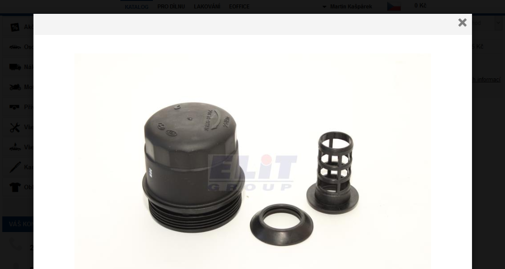

Kontrolka oleje mi také zhasínala po pár vteřinách. Dal jsem nové těsnění pod filtr (staré bylo zkroucené) a chvíli to fungovalo perfektně. Po čase se to zase zhoršilo. Nakonec jsem objednal do filtru plastový koš který se zasune do filtru a na něm je teprve to těsnění. První raní start kontrolka zhasne do vteřiny. Ostatní starty zhasne okamžitě.
Objednací číslo v elitu nebo autokelly je HYU 2631127400 .

Ja mam ten problem, ze mi to tesneni neustale pada z toho plastoveho drzaku, co se nasouva do filtru. Kdykoliv menim olej a filtr, tak to vytahnu bez toho tesneni, zustava na spodku te kovove nadrzky ](*,)

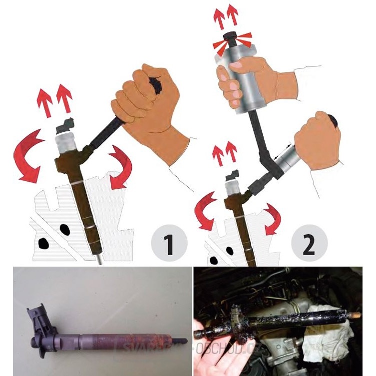

Ahoj. Když jste měnili ty podložky pod vstřiky, jak vám šly ty vstřiky ven? Začal jsem ze strany spolujedce a ten šel v pohodě vytáhnout, podložka na něm nic moc, ani ne polovina nové. Ty další se ale nějak nechtějí hnout. Nechtěl bych kvůli podložce nakonec měnit vstřik, protože se nepovede vyndat bez úhony... Taky co když ta podložka zůstane v díře? Je to docela hluboko... Díky.

Zkus tam nalít VIF a vyjezdit pár nádraží. Vstřiky trochu povol a protoč motor startérem. Možná pak vystřelí ven.

Vstřiky i žhavící svíčky, pokud možno na teplém motoru. Je to opruz, ale pomáhá to :wink:
Eventuelně si vypomoct OXIM ultra od Normfestu :wink:

Ten teplej motor mě taky napadl, jak jsem už psal výše. Spreje v tomto případě na nic, protoře ten vstřik je dlouhej cca 15 cm, možná víc a drží dole v hlavě. Není se k tomu jak dostat přes víko ventilů. Jsou na to různý udělátka, ale to vetšinou znamená vstřik rozebrat - sundat horní elektrickou část, aby se dalo dostat k závitu vevnitř a našroubovat tam batmek za kterej se to tahá ven. To rozebrání složitě nevypadá, ale nejsem si tak úplně jistý, jestli bude po složení zase chodit ok... Zkusím teplej motor a porychtovat něco takovýhleho:

To není o tom jestli se bojím Oxymu, ale nejde to tam prakticky aplikovat. Po úvaze jsem dospěl k názoru, že to asi jen kvůli podložce vyndavat nebudu. Pokud je to tak zaoxidovaný, že to nejde vyndat, nebude to ani pofukovat i kdyby už podložka byla špatná. Proces výměny tedy asi skončí na tom jednom vtřiku co šel vyndat v pohodě. Zbytek asi až při případné poruše vstřiku. Riziko, že při vyndavání silou se ta špička ulomí a zůstane v hlavě tu docela je a pak to znamená rozebrat půl motoru...
