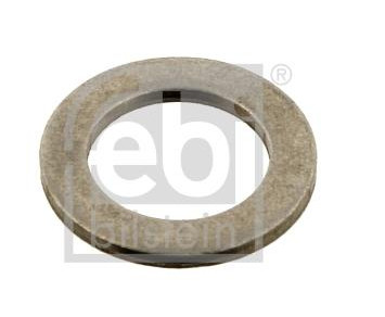

Tak olej po 3900km vymenený. Použitý olej Ravenol 5W-30 A5. Olejový filter originál :hyu: , výrobca podla všetkého Mann.
Akurát ma prekvapilo že na výpustnom šróbe nebolo žiadne tesnenie.
Teda ono by ma to až tak moc nezarazilo keby mi ho v :hyu: neponúkali k tomu filtru.
Máte to tak tiež že výpustný šrób je bez tesnenia?

Re: Michalova nová i30 - 1.4T-GDi Style kombi
S těsněním.Podívej se,jestli ti nezůstalo přilepené na vaně. :wink:

Hmm divne, je to tesnenie gumenne alebo kovove?
Pretoze na srobe nic nebolo a na vani bola iba rovna kovova dosadacia plocha ... v oleji tiez urcite nebolo.

je to hliníkové těsnění

Aha, dík za info, tak to tam snáď bolo, asi bola ta podložka prilepená na vani, mechanik potvrdil že ta plocha bola odskočená takže to bude asi OK, bolo by divné aby tam ta podložka na novom aute nebola.
Teraz sa dívam aj na autokelly že má podložku takúto:
To jim fakt chceš dát 30-50.- :shock:
V jakémkoliv železářství-hliníková(měděná) podložka uvedených rozměrů korunová položka.
Koukám,že v KELLY jsou dražší jak v :hyu: servisech a to je co říct :mrgreen:

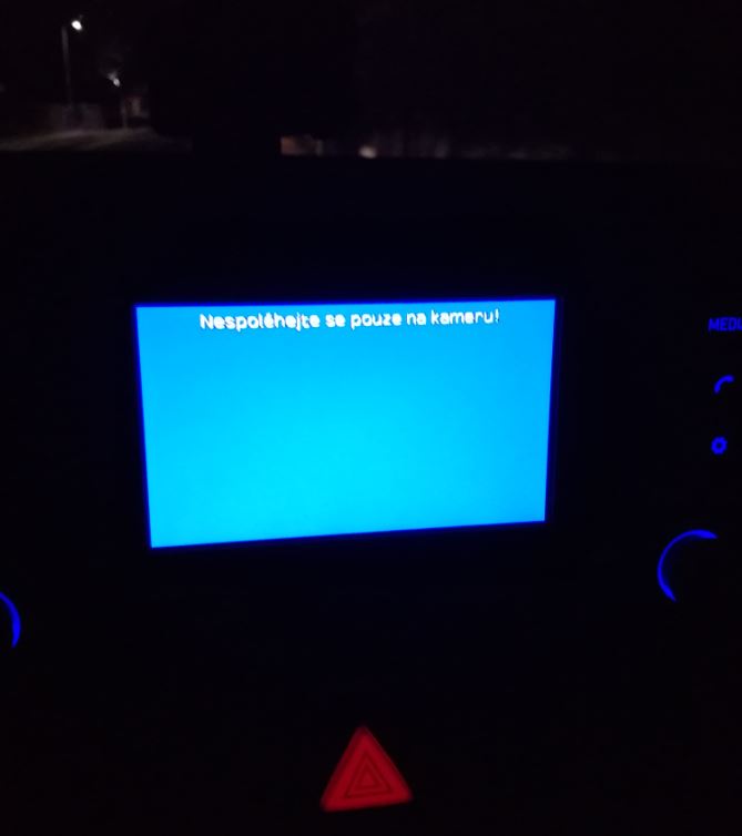

Dnes mi zablbol displai na infotainmente, objavila sa modrá obrazovka, všetky tlačítka fungovali ale zobrazovanie nešlo. Akurát svietila hláška ohladne kamery.
Tak som zastavil a už ako som zastavoval tak sa v malej rýchlosti zobrazil obraz z kamery, na mieste som zaradil spiatočku a vyradil a už bolo zas všetko v poriadku.
Nebolo ani treba vypnúť motor.
Stalo as to chvílu po rozjazde, vycúval som z garáže, vyradil a asi po minúte sa rozbehol, jak som vyšiel na cestu a zríchlil tak som si to všimol.
Na 99% by som ale povedal že po vycúvani z garáže sa po vyradení kamera vypla (nemyslím že ostala zapnutá ale ruku od ohňa za to nedám).
Nestalo sa to už niekomu? Nenapadá ma nič moc iba že by sa zasekol spínač spiatočky ... to by ale vyvracalo moje tvrdenie že sa kamera deaktivovala po vyradení spiatočky ...
