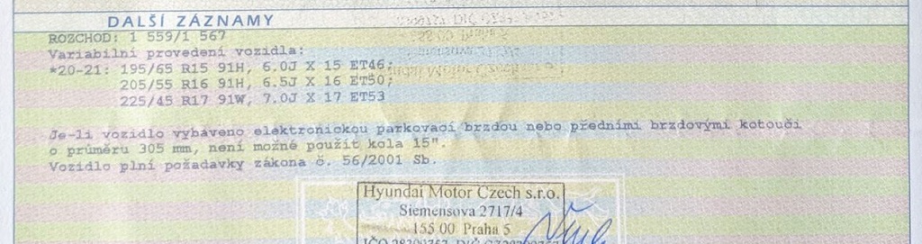

Tak vážně chápu podle čeho se tedy orientovat. V techničáku mám 15" taky uvedený s poznámkou o elektronický brzdě nebo kotoučích 305mm (viz obrázek). Elektronickou ručku nemám a teď procházím anabází, že vracím nový gumy, prodávám senzory a alu kola, protože jsem na auto 15" prostě nedal. Evidentně mám tedy na autě 305mm kotouče, ale když tady čtu, že na jiný i30 1.4TGDI taky v kombíku jsou 15" z výroby tak tomu už fakt nerozumím :/

Po konzultaci s technikem Hyundai už mám jasno. Velikost kotoučů není navázána jen na motorizaci a typ karoserie, ale taky na výbavu. Takže můžete mít i30 1.4TGDI a na jedno 15" dáte, na druhý ne. BTW mám na prodej moc pěkný 15" DEZENT TC

Takže to je podle toho co jim přijde při montazi pod ruce, taky dobre. Tak jsem zvědavý jestli to nasadím dnes. A nemůže to být tak, že pokud má auto z výroby 16" nejdou menší, ale obráceně ano?

Brzdové kotúče a následne veľkosti diskov sa delia podľa motorizácie a tak isto použitého druhu parkovacej brzdy ( ručná alebo elektrická )
Na prednú nápravu sa montuje :
1. 17" kotúč - 320mm / 28mm ( Kia Ceed GT )
2. 16" kotúč - 305mm / 25mm ( zhodné s Tucson / Sportage )
3. 15" kotúč - 288mm / 25mm
4. 15" kotúč - 280mm / 22mm ( tuším iba pri 1,4 MPi )
Na zadnú nápravu sa montuje :
1. 14" kotúč - 272mm / 10mm ( manuálna parkovacia brzda )
2. 15" kotúč - 284mm / 10mm ( elektrická parkovacia brzda )

Priemer kotúčov sa označuje ( neviem prečo ) od minimálneho priemeru ráfika kolesa, ktorý by sa mal dať namontovať.
Aj keď na i30 menšie disky ako 15" nenamontuješ, na zadnú nápravu by to asi malo byť možné.

Ok, tedy zůstává nutnost zkusit nasadit 15" jestli půjde. Stačí podle mě na predek, dozadu to půjde vždy.

Presne tak ako píšeš.
Mimochodom v TP mám napísné toto :
V prípade použitia 16" predných brzdových kotúčov nieje možné použiť nasledujúce kolesá 195/55 R15 91H - 6,0J x 15 ET46

Bude stačit demontovat jedno přední kolo a změřit kotouč. Případně, pokud to design disku povoluje, tak by to šlo změřit i bez sundávání kola.

Senzory predávať nemusíš.DAW1d píše:Tak vážně chápu podle čeho se tedy orientovat. V techničáku mám 15" taky uvedený s poznámkou o elektronický brzdě nebo kotoučích 305mm (viz obrázek). Elektronickou ručku nemám a teď procházím anabází, že vracím nový gumy, prodávám senzory a alu kola, protože jsem na auto 15" prostě nedal. Evidentně mám tedy na autě 305mm kotouče, ale když tady čtu, že na jiný i30 1.4TGDI taky v kombíku jsou 15" z výroby tak tomu už fakt nerozumím :/
