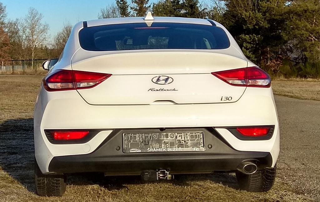

Hyundai i30 Fastback 018.jpg (141.28 KiB) Zobrazeno 4398 x

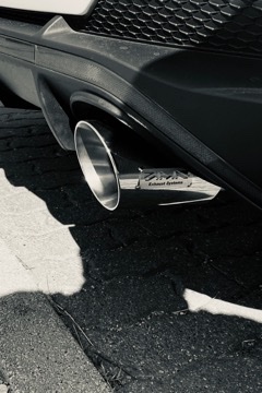

Ja som riešil od firmy AMMA EXHAUST na fastback a zvuk je skvelý ,ak chceš pošlem na mail alebo Messenger.
