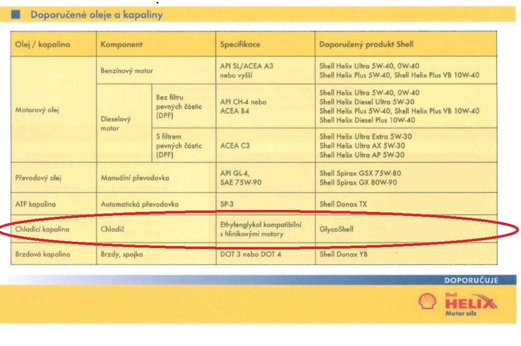

Ahoj, také vybírám kapalinu a dal jsem na dobré rady místních odborníků, kteří doporučují kouknout, co se píše v návodu. Ale můj návod k autu je velmi obecný a vůbec se tam nepíše nic o speciální kapalině se sulfáty pro asijská auta, ani žádné konkrétní specifikace. Podle toho co píšou je to jakákoliv kapalina bez lihu (alkohol a methanol) pro hliníkové motory. Kde se píše to o těch fosfátech a přesných normách? Dík

Moje fotky jsou z manuálu pro i30 druhé generace. Podle mě jsou ty fosfáty taková "urban legend". Všude se píše, že do Hyundai patří kapalina s fosfáty a výrobce přímo v manuálu to nezmiňuje a dokonce doporučuje kapalinu GlycoShell, která má v produktovém listu vysloveně napsáno, že fosfáty neobsahuje.
Tady je zdroj: https://docar.cz/navody-k-obsluze/Hyund ... cka-cz.pdf
Má někdo fotku z toho manuálu, kde se píše něco jiného?
