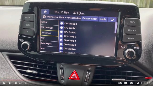

Ještě doplním postup, jak se u této verze rádia se dostanete do dealer módu a do servisního módu (nevím, zda už to tu někdo nedával):
Postup jsem odzkoušel (verze FW: PDe_PE.EUR.D2V.001.001.201218):
https://www.youtube.com/watch?v=F7-qAOIFIyY
(Měl jsem zatím pouze čas to vyzkoušet, ale prolézat jsem to ještě celé neprolézal, takže ještě nevím, co vše tam bude možné nastavit. Viděl jsem nějakou diagnostiku, zálohování image - takže když najdu někde firmware, tak mohu vyzkoušet update, případně vrátit ze zálohy, je tam i spousta informací o vozidle.. o víkendu pořádně prolezu)

Mě teda zajímá jestli, když nemám u i30 HB koupeného začátkem léta na tomto infotainmentu bezdrátové Apple Car Play (ale pouze drátově přes USB), jestli jde tímhle dealer módem nebo novým firmwarem nějak nastavit, nebo jestli je to hardawareová záležitost? Když současně prodávaná auta už na tomto infotainmentu bezdrátové Apple Car Play mají.

Zajímavý je, že ten chlápek to servisní menu hledal právě proto, aby se bezdrátového Carplay zbavil: https://www.youtube.com/watch?v=pANDpTrGN_0&t=0s

Mě celkem nezajímá, jestli se někdo někde chce bezdrátového Apple Car Play zbavit. Já se ptám už poněkolikáté jak v tomto vlákně tak na jiných vláknech, jestli tento infotainment, který ještě v létě bezdrátové Apple Car Play neměl a v současných i30 už ho má, tak jestli je nebo není to hardwareová záležitost a pokud není a je to softwarem, tak co můžu udělat pro to, abych bezdrátové Apple Car Play zprovoznil ?????? Může mi prosím někdo kdo o tom ví víc odpovědět? [-o< [-o< [-o<

No tak v tom videu je dost jasně vidět, kde to přepnul. Teď to chce jen někoho dost odvážného, kdo má wireless na svým rádiu a koukne ti, co tam má nastavený. A pak někoho ještě odvážnějšího, kdo si to na svém rádiu zkusí přenastavit (s vědomím toho, že to pak už třeba ani nenastartuje a bude následovat návštěva servisu).

Sám si to dělat nebudu, jde mi o to, jestli je reálné, aby mi to někdo nastavil v servisu.

Ani v jednom zábere nebolo vidno aby mal telefón po pripojení CarPlay bez kábla ,práve naopak v jednom zábere je vidieť že kábel je zastrčeny v USB auta ,neviem čo si o tom myslieť ,ale ja keď som písal na podporu tak mi povedala že nie je dostupné.
