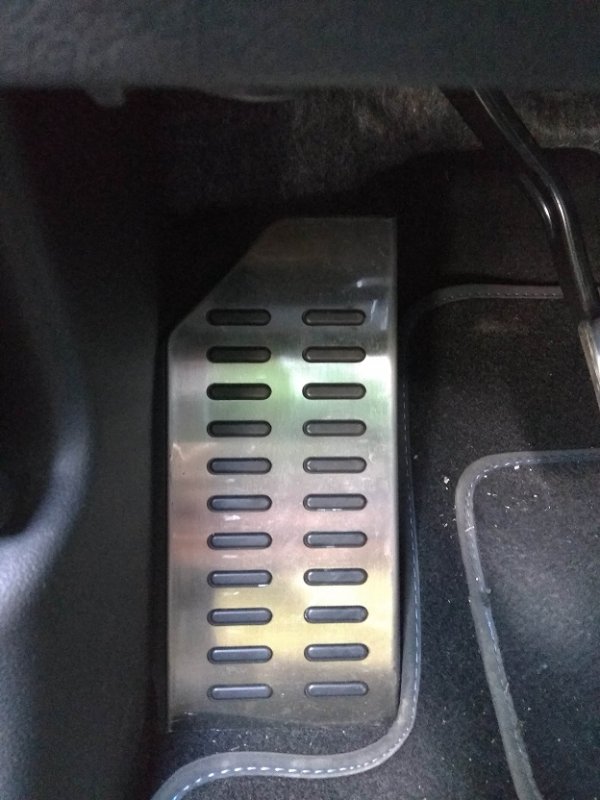

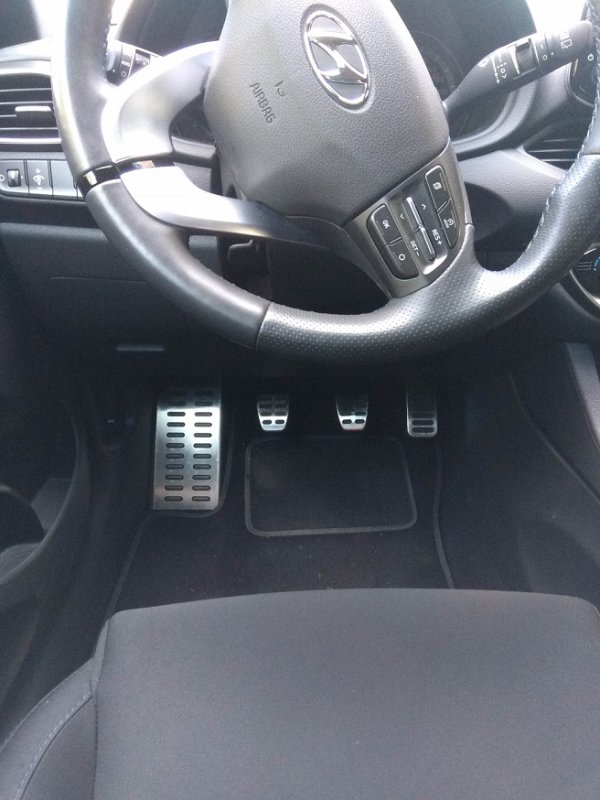

od sjezdar1
já jsem kupoval tohle, ale je to momentálně vyprodané
https://www.aliexpress.com/item/3287836 ... 4c4dqvgtIL

Twl to je celkem drsná cena :shock:
Jak jsi to montoval? Ten rantl u i30 není kam zasunout a ty špunty zespodu taky ne :-k

od sjezdar1
ten rantl se zasune pod boční obložení ( originál plastová opěrka to má stejné ). Špunty jsem odřízl a opěrku jsem nalepil na koberec - drží to v pohodě. Originál plastová opěrka je ze dvou kusů a ty jsou skrz koberec zataveny/slepeny k sobě. Při demontáži ty špunty utrhneš

od Stringo
Tedy jestli tomu dobře rozumím...
1.utrhnout originální plastovou opěrku a vysunout zpod plastového obložení
2.spodni originální díl zůstává pod kobercem
3.novou podložku zasunout pod plastové obložení a nalepit na koberec.
Ad3. Kdybych koupil originál spodní díl originální podložky, teoreticky bych se měl dostat pod koberec a udělat to jako originál?

od sjezdar1
postup demontáže a montáže je přesně tak jak jsi napsal. Co se týká protikusu pod kobercem - ta nerezová má špunty na jiných místech, takže originál díry v koberci a protikus od plastové opěrky ti jsou k ničemu. Musel by jsi sehnat protikus na tu nerezovou a udělat nové díry do koberce. A nebo si koupit celý koberec i s originál opěrkou od :hyu: . Cena co mi řekli v servisu mě dost pobavila = 18 000 Kč

od Stringo
Ty ceny jsou celkem směšné, navíc mě řekli, že to vůbec dokoupit nejde - ta opěrka...
Čím jsi to nalepil na ten koberec? Abych nemusel laborovat s lepidly :-k
