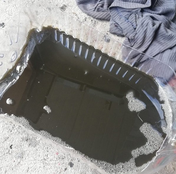

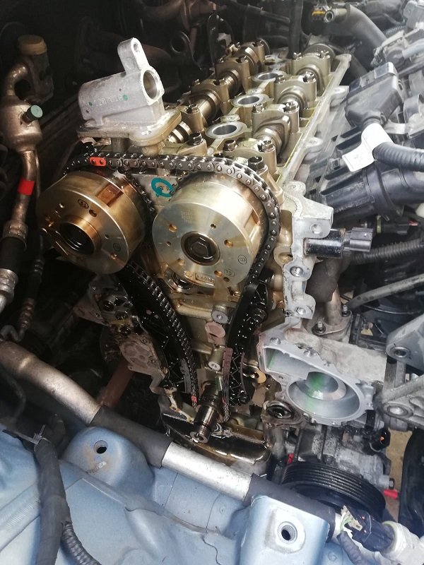

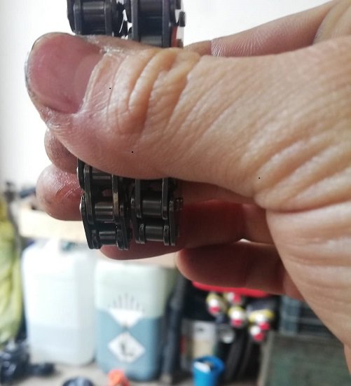

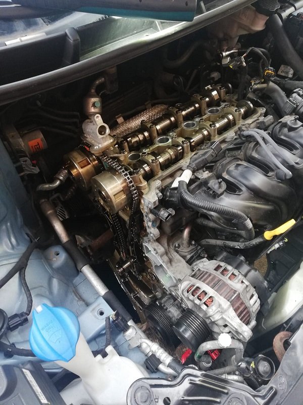

Tak dnes proběhla výměna rozvodů, vodní pumpy, svíček, opět výměna oleje Shell Helix Ultra 5w40 + proplach motoru prostředkem BG, výměna převodového oleje. V pondělí bude provedena komplet výměna brzd...
Rozdíl v řetězech po 128xxxkm
4motor rozložený.jpg (72.99 KiB) Zobrazeno 8867 x
Převodový olej vypadal vážně ukrutně a volal po výměně. Spolu s tím byla promazána táhla

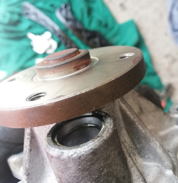

Vodní pumpa už prolínala

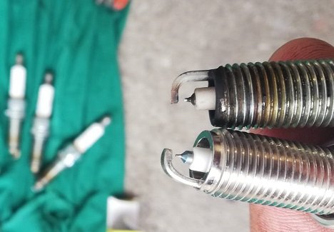

16.8.2018 – 114 041 km v tuto dobu byly dle autorizovaného servisu měněny svíčky. No....nevypadaly, že mají najeto jen 14 000km
Výměna za Denso Iridium Power

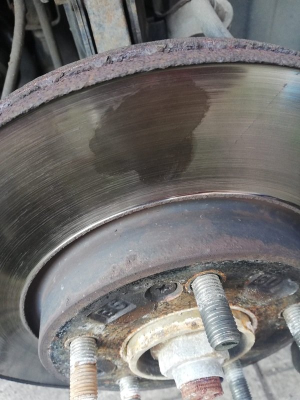

A čekají nás komplet brzdy. Výměna bude provedena za Bosch...

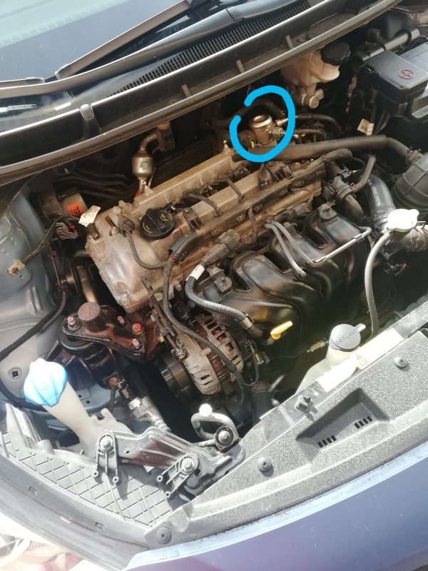

Jinak to cvakaní, na které jsem se na fóru už ptal s přiloženým linkem na video
https://youtu.be/8sJRB6qpsIE
dělá čerpadlo. Cena kolem 6000 Kč, ale po téhle investici na to kašlu a snad bude fungovat dál :roll: :D
