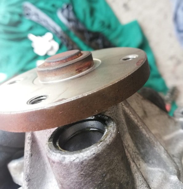

Vodní pumpa už prolínala

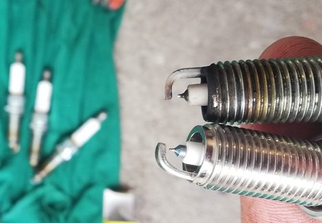

16.8.2018 – 114 041 km v tuto dobu byly dle autorizovaného servisu měněny svíčky. No....nevypadaly, že mají najeto jen 14 000km
Výměna za Denso Iridium Power

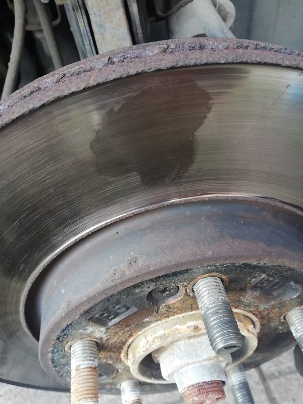

A čekají nás komplet brzdy. Výměna bude provedena za Bosch...
Pokud bude fungovat AutoKelly alespoň na nějaké bázi, tak v pondělí. Pokud ne, tak holt později :D

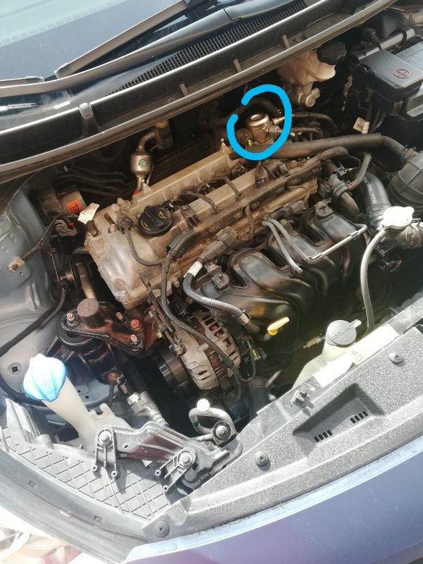

Jinak to cvakaní, na které jsem se na fóru už ptal s přiloženým linkem na video
https://youtu.be/8sJRB6qpsIE
dělá čerpadlo. Cena kolem 6000 Kč, ale po téhle investici na to kašlu a snad bude fungovat dál :roll: :D
Takže základní údržba (viz. celé tohle téma) bude po koupi kolem 25 000 Kč...
