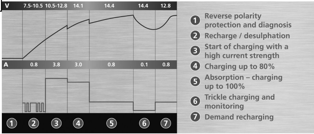

Ak by si si prečítal poriadne návod k tej nabíjačke tak pochopíš, prečo sa chová tak ako píšeš.
Táto nabíjačka je riešená ako regulovaný prúdový zdroj, pričom veľkosť prúdu je závislá od napätia na svorkách akumulátora. Zlomové napätia máš uvedené na priloženom grafe, ktorý som vytiahol z návodu na obsluhu.
1/ Najväčší prúd dodáva nabíjačka pri svorkovom napätí medzi 10,5 - 12,8 V = 3,8A
2/ Po dosiahnutí napätia 12,8V poklesne nabíjací prúd na 3A ktorý je udržovaný až ...
3/ kým dosiahne akumulátor napätie 14,1 V, v tomto okamihu poklesne nabíjací prúd na 0,8A
4/ s prúdom 0,8 je v režime AGM akumulátor nabíjaný až na napätie 14,4 V (14,7V pri režime AGM), po dosiahnutí tohoto napätia na nabíjačke prestane blikať obdĺžnik s indikátorom nabitia akumulátora na displeji pričom nabíjačka prechádza do..
5/ udržovacieho nabíjania cca. 100mA v ktorom indikuje napätie na akumulátore... ktoré začne logicky klesať smerom k hodnote 12,8 - 12,9V, čo je normálna hodnota nabitého akumulátora.
Toľko teórie a teraz trochu praktického vysvetlenia. Chovanie nabíjačky je závislé od stavu akumulátora (aktuálne svorkové napätie). Riadenie nabíjania je navrhnuté tak aby v žiadnom prípade neohrozilo akumulátor - takže s touto nabíjačkou nehrozí aby napr. klasický akumulátor plynoval = akumulátor na 100% kapacity reálne nabiť ani nedokáže. To cvaknutie čo si počul je prepínanie režimu nabíjačky, tým že si do obvodu zapojil multimeter, tak si zkreslil meranie napätia na akumulátore a nabíjačka sa Ti prepla bodu 2 do bodu 3 môjho vysvetlenia vyššie. To, že Ti počas nabíjania poklesne napätie je normálne, nastáva v čase keď nabíjačka prepína režimy a znižuje nabíjací prúd. Najviac je to vidno po prechode z prúdu 3A na prúd 0,8A. Ďalej Ti pokles napätia spôsobí aj zvýšenie záťaže z palubnej siete (otvorenie dverí a napr. rozsvietenie vnútorného osvetlenia) počas nabíjania. Po prechodnom deji však napätie zase postupne stúpa do cieľovej hodnoty. Akumulátor z auta odpájať nemusíš, stačí nechať nabíjačku dostatočne dlho zapnutú. Keď nabíjačka prejde do udržovacieho nabíjania, tak ju môžeš odpojiť...

Dakujem za super vysvetlenie! Len keby dali v navode od nabijacky taky graf, mozno by som na to aj prisiel. Tam je len kam pripojit kable a ako nastavit nabijacku. Nic viac. No Lidl. Aj tak ju budem nabijat radsej odpojenu aspon od minus polu, pretoze v navode od auta pisu zvyraznenymi pismenami NIKDY nepripajajte nabijacku na bateriu zapojenu v aute. Len ci potom mam cakat tie 4 hodiny pri zamknutom aute :-k

Ja ti neviem kde si sa pozeral, nabíjačku z LIDLa s displejom mám, používam a tento graf v príručné mám... len si treba obal príručky otvoriť... v SK texte sú len odkazy na spoločný obrázok na začiatku ;-).
