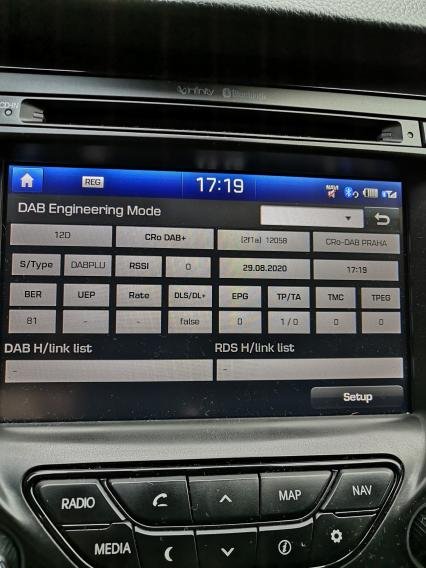

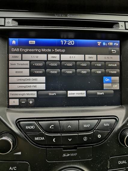

Ten master restart budu tomu rikat, se udajne dela v prave v tom servisnim menu. Ja a Soptik mame stejny radia ale o tobe trochu pochybuju😁
BTW, našel jsem tam zajimavou sekci - prepinani Antenna A, pak B a jeste moznost mix volbu ale nic zvláštního to nedela.... Zkusim to pozdeji nafotit..
Jinak, jsou tam ruzna nastavení DAB. Hodim sem fotky az je teda pracne zmensim🙄

Tady je neco malo

Ano je to tak. Takhle to vypada...
Je tam jeste dost variability jako treba typ antenne zkusil jsem mix a zatim nic nevidim.
Jen jsem jednou skoro zapotil, asi u diag testu proste se vypl a neobnovilo se to. Klika pomohlo to tlacitko pro tuzku vedle dvd.

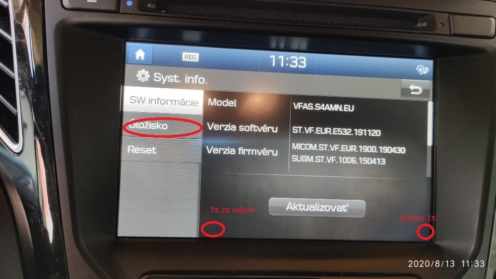

Tak se mi to nakonec po asistenci Soptika, kterem za to dekuji, povedlo :).
Predtim jsem to delal moc rychle. Pro mne plati heslo tusim 2900.
Pridam sem obrazek ktery upravil Soptik, pro ostatni, kteri by taky s tim meli problem.
Jinak na preklad korejskeho textu, jsem pouzil aplikaci Translator od googlu. Fotakem namirite na text a hned mate preklad. Asi to neni 100% preklad, ale na orientaci postaci.
Zatim jsem ale nemel toto rozsirene menu moc casu zkoumat.
i40 kombi crdi 104kW, premium

Dobra prace a hlavne navod😉
To heslo chce pokazde nebo jen jednou jsi ho musel zadavat, nez te to tam poprve pustilo? Po mne to totiz nikdy nechce a nemuzu si vzpomenout, jestli vubec někdy jsem ho tam musel zadavat.
Jinak, jsem nekde tedko cetl, ze udajne co mame ty radia Infinity, tak jsou od LG a ne od Mobisu jak jsem si myslel
