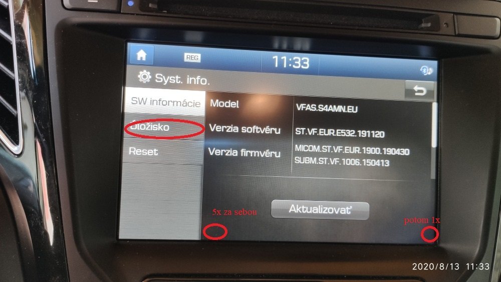

Tak se mi to nakonec po asistenci Soptika, kterem za to dekuji, povedlo :).
Predtim jsem to delal moc rychle. Pro mne plati heslo tusim 2900.
Pridam sem obrazek ktery upravil Soptik, pro ostatni, kteri by taky s tim meli problem.
Jinak na preklad korejskeho textu, jsem pouzil aplikaci Translator od googlu. Fotakem namirite na text a hned mate preklad. Asi to neni 100% preklad, ale na orientaci postaci.
Zatim jsem ale nemel toto rozsirene menu moc casu zkoumat.

Dobra prace a hlavne navod😉
To heslo chce pokazde nebo jen jednou jsi ho musel zadavat, nez te to tam poprve pustilo? Po mne to totiz nikdy nechce a nemuzu si vzpomenout, jestli vubec někdy jsem ho tam musel zadavat.
