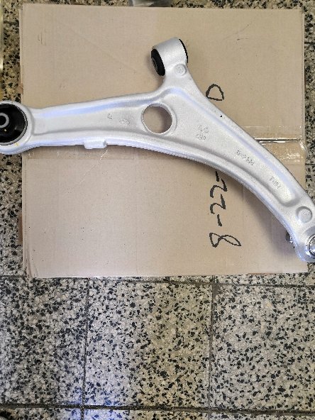

Foto
- IMG_20210510_142144_copy_444x592.jpg (86.43 KiB) Zobrazeno 2365 x

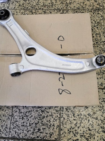

Foto
- IMG_20210510_142100_copy_449x601.jpg (82.87 KiB) Zobrazeno 2365 x

to je ale nadeleni... at ti teda tyto vydrzi!
btw: kolik za to chteji mistri?

4.000kc kuspatriknet píše: 10 kvě 2021, 17:59 to je ale nadeleni... at ti teda tyto vydrzi!
Za mne urcite Pokorny
