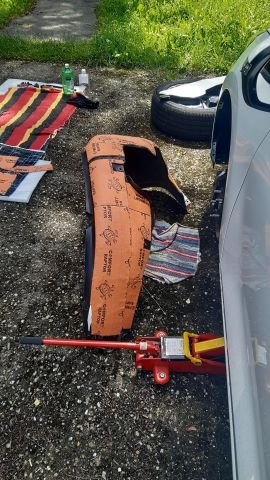

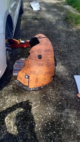

Tak jsem se rozhoupal a na předek šlo SGM Beta 3 a na to Comfortmat Raptor (Ahifi eShop). Práce cca 5 hodin. Kola, podběhy(Wap+odmaštění), Wap blatníky(odstraněn ten pěnový tlumící segment). Šablony z kartonu a pak už to jde v poho. Postřeh z montáže spodní tři nacvakávací plastové nýty nesedí na díry pokud si nalepíte tlumení až uplně naspodek. Nechte 3cm okraj. Tluštka se zvětší asi o 8mm a hmotnost 3,6kg na podběh.

Paráda a jaký je výsledný efekt? Jde to poznat?

Byl jsem to hned projet(jablunkov-hrádek-milíkov) povrchy směs asfaltu a betonu i kostky šterk a déšť. první kilometry je to poznat.
nemám bohužel jak změřit exaktně decibely. Ale třeba Audi A6(2020) je jiná liga.(taky je za jiné peníze že ). Jako poměr cena vrs. výsledek tak za 4 z 10ti. Kdo chce mít tiché auto musí si připlatit.
Těď mě ještě čeká podvozek a dutiny. Zvolil jsem na spodek Boll bílý přelakovatelný 001001. Nápravy, ramena, kosti - Elaskon+konkor. na Dutiny Boll vosk.
