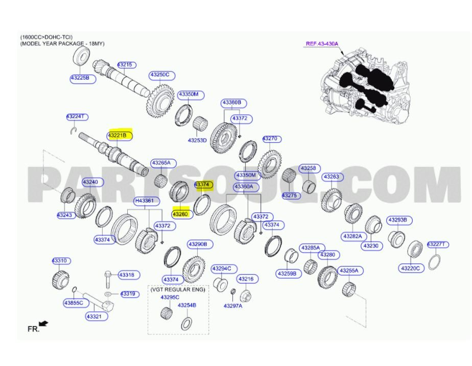

Skúmal som na jednej stránke a našiel som toto:
https://partsouq.com/en/catalog/genuine ... =115769&q=
Môže byť konštrukčný problém /prípadne poškodené, že neplnia funkciu/ v označených dieloch: Gear assy - 3rd speed/43260 a Ring - synchronizer/43374 alebo na hriadeli prevodovky Shaft - input/43221B? Díky. Nie som automechanik :)
diely ozubenia 3. stupeň.JPG (87.08 KiB) Zobrazeno 3027 x
Maras
Příspěvky: 2008
Re: i30 Fastback 2019, 1,6 crdi 100 kW stredna vybava
Příspěvek od Maras »
Může se taky jednat o ovládací mechanizmus řazení.Pokud ti ho už neměnil i.
HONDA Jazz 1.4 73kW
Ford Focus II Combi 1.6 74kW
Š.120,Favorit,Fabia...
