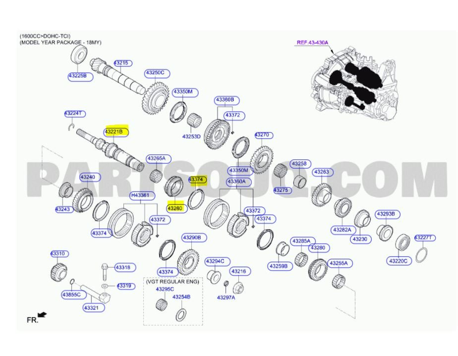

Skúmal som na jednej stránke a našiel som toto:
https://partsouq.com/en/catalog/genuine ... =115769&q=
Môže byť konštrukčný problém /prípadne poškodené, že neplnia funkciu/ v označených dieloch: Gear assy - 3rd speed/43260 a Ring - synchronizer/43374 alebo na hriadeli prevodovky Shaft - input/43221B? Díky. Nie som automechanik :)

Re: i30 Fastback 2019, 1,6 crdi 100 kW stredna vybava
Napsal: 28 dub 2021, 10:26
od Maras
Může se taky jednat o ovládací mechanizmus řazení.Pokud ti ho už neměnil i.
