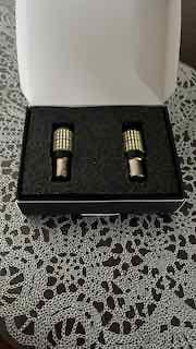

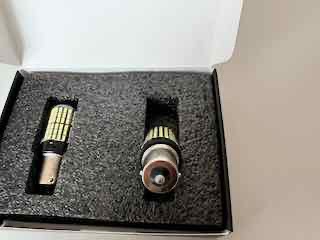

Ak by mal niekto záujem a bol z okolia TT GA tak predám.
Jedná sa o sadu 2 LED žiaroviek bielych BA15S (1156) P21W.
Sada je nová nepoužitá !!!
