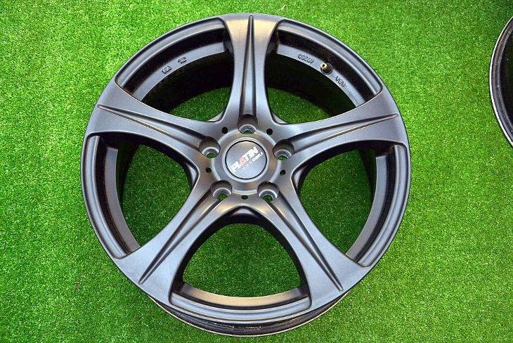

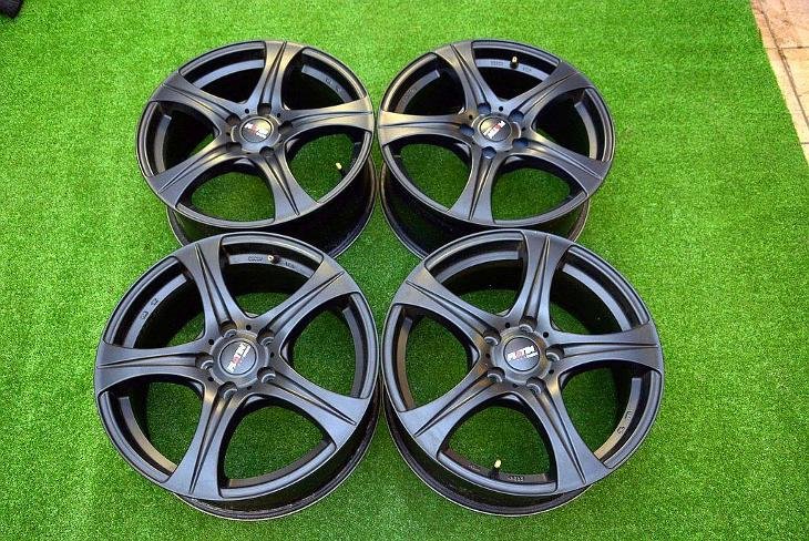

Jj, jsou pekne. Celkove ten gunmetal se mi libi jako odstín a na to tvoje by vypadalo dobre akorat ze ne v rozměru 17 tim, ze ty paprsky jsou moc jemne.
Ja koupil tyhle

Taky moc hezke. Jakou mas barvu auta?

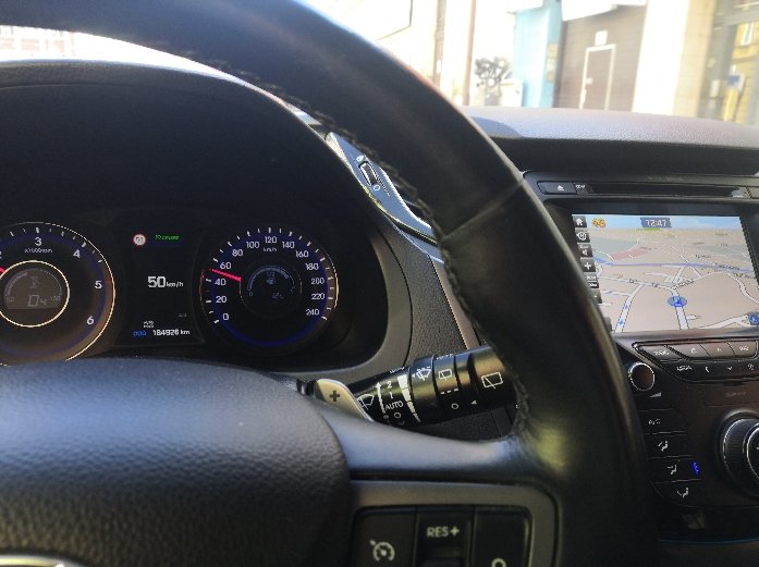

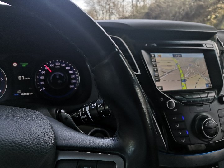

Brio, mohl bys mi prosim dat vedet az jedou (klidne za rok, kdyz si vzpomenes) sestavis ty svoje 17"tky s tema 215/55 pneuamtikama? Zajimalo by mne A) jak to vypada B) jestli tachometr neukazuje min nez je realna rychlost podle GPS (co je podminkou toho zapsani rozmeru v Dekre).
Vcera jseem mel delsi jizdu po prezuti ze zimnich a mne ty 18tky tam proste prijdou tezke a tvrde. Citit kazdt kaminek a kdyz nahodou trefim nejako (ne velko) diru tak to citim tak to tezke kolo zatrese celym autem, jak by se chtelo utrhnout. To musi poradne trpet ty silentbloky, ramena atd. A to jsem upustil tlak na 2.3bar. Stejne mi prijde divne ze ma i40 predepsany tlak na nezatizene auto i na zatizene 2.4. To bude nejaky kompromis, mozno jeste k tomu nejaky EKO tlak. Vim ze to zavysi od rozmeru pneuimatiky a nasledne hmotnosti zateze na danem kolu, ale nemel by byt ten tlak (kdyz clovek sedi vo voze sam) nizsi?

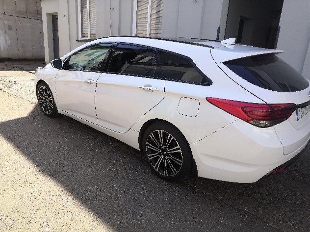

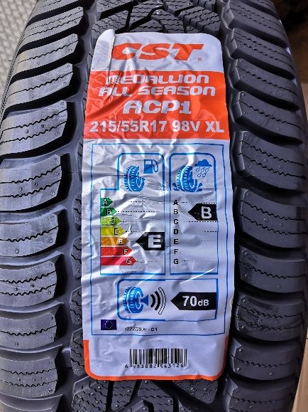

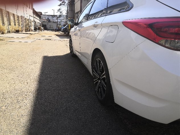

Příspěvek od Brio »
Patriku, tys me tak vyburcoval, ze chudak mechos kvuli tobe musel dojit dneska do prace a jeste k tomu vcera na rychlo musel objednavat vymezovaci krouzky😄

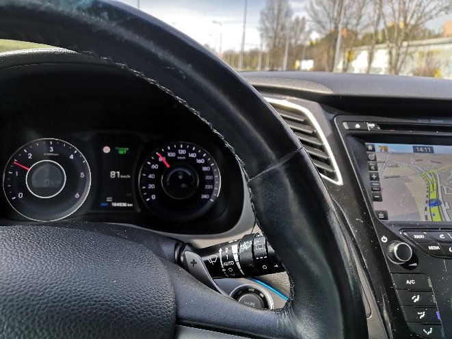

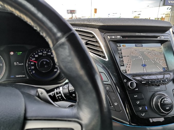

Kde zacit? Kola uz mam na aute. Porovnaval jsem rychlost na budikach s tim co je na origo navigaci a pro klid duse jeste s Wazem, takze to nase oem radio ukazuje uplne presne(podle gps) po te co si v nastaveni navigace odkliknes ukazat aktualni rychlost na mape... Rozdil mezi 225/45/18 a 215/55/17 je cca 0,5km blíže k realu teďko u 17ek. Celkove auto ukazuje o 2km/h vic nez gps a samozrejme ve vyšší rychlosti odchylka bude o kapanek vetsi. Vice info na fotkach. Vzdy foceno pred a po.

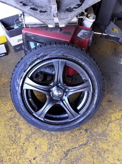

Daval jsem 4 nové cidla tlaku z Aliexpresu a zatim fungujou dobre. Zadnou chybu to nehodilo. Objednaval jsem podle cisla dilu ale přišli trochu jine... i kdyz je tam napsáno TRW bla bla bla. No, prostě hlavně ze fungujou.

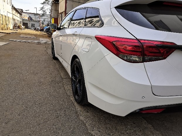

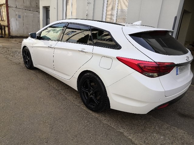

Vaha kol vcetne gum 18" 8j - 33,5kg. 17" 7,5j - 31,5kg. Je to urcite tim, ze origo kola jsou vetsi a trochu sirsi, takze ve finale nejsou na tom vubec špatně.
Poridil jsem tento krat levnejsi pneu. Mel jsem strach, ze by mohly nekde drhnout. Nova kola maji totiž ET38 oproti originalu 46mm, takze teoreticky trci vice ven atd.
Co se tyce komfortu, tak jsem trochu zklamanej. Cekal jsem o hodne vetsi komfort nez pred prezuti. Prijde me, ze se komfort nezmenil ale jestli ano, tak max o 10%. Je mozne, ze nové pneu jsou trochu tvrdsi. Tezko rict. Takze tak nejak.

Foto
