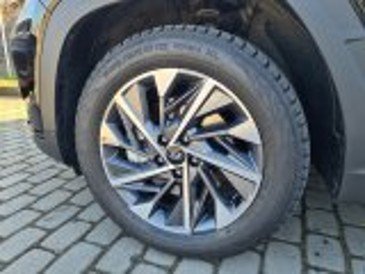

No, takže vrátíme vláknu jeho původní směr a podstatu a přidám nějaké fotky. Fotky jsem si vypůjčil z galerie dealera-děkuji a jsou to fotografie autenticky testovaného vozidla, čili přesně tento vůz na fotkách jsme měli k dispozici. A pak jeden chybějící- nejen mě, ale určitě i Vám pohled na testovaný Tucson od člověka, který jej měl možnost používat, čili testovat z nás všech nejdéle, čili nejvíc vypovídající... :wink: I takhle může vypadat vystřízlivění z nadšení... :-k #-o

Použité 18'' jsou krásné, celkové vyznění podvozku je za mě až skoro katastrofa. Ano, celkem 8 centimetrů šíře styčné plochy poněkud zlepšilo přilnavost a nižší profil pneu trochu zmírnil náklony, ale až na samém limitu, kam se tohle auto nepodívá skoro nikdy, vliv na jízdní komfort je však fatální, tam kde auto na 17'' jen tak pluje se tohle auto třepe, kolíbá a neustále o práci podvozku víš.
