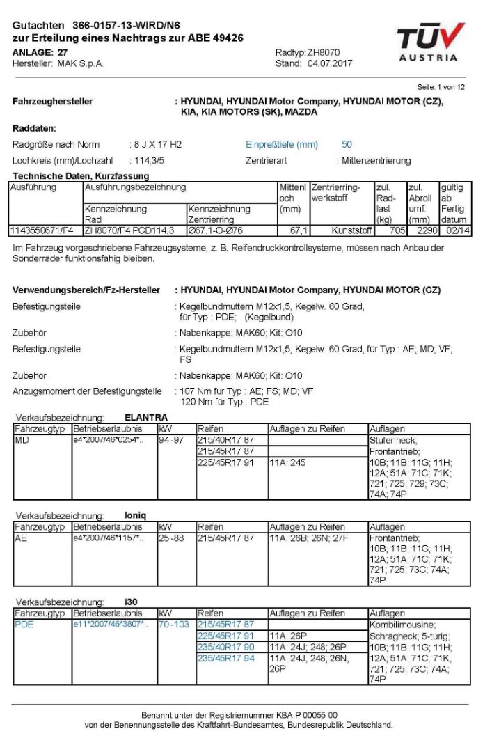

krakatit píše: 20 dub 2022, 17:42 Zimní i letní pneu jsou všechny kusy stejné, tj. 205/55 R16, ty letní nedrhnou (dnes znovu speciálně zkoušeno). Zkusil jsem s těmi letními při stání dát plný rejd (až na doraz - druhý člověk volant pořád držel), vlézt pod auto a změřit zbývající mezeru mezi hranou gumy a podběhem. Bylo to cca stejné (v rámci chyb měření metrem). Přezouvat zpátky na zimní a zkoušet kombinace se mi už moc nechce (už jsem s tím zabil dost času), volal jsem prodejci a budu to řešit s ním v rámci záruky. Dám pak vědět, jak to dopadlo.
Tohle je fakt divný. Jen z pohledu prostý logiky vezměte si, že např. takový MAK vyrábí pro i30 PDE (vč. poslední gen.) alu disky Milano a Zenith (přiložená fotka na starší i30 jen pro ilustraci), který pri 8x17 rozměru (!) mají taky ET50 a jsou legálně osaditelný i pneu 235/45 R17 (zapsatelný do TP). Určitě by MAK výrobce nezvládl nechat si udělat certifikaci pro tyhle disky i pro použití takhle širokých pneu s ET50, tj. disky extrémně "zanořený" do podběhů, kdyby u citovaných rozměrů pneu nad 205/xx R17 existovalo nějaký riziko dření o podběh... U malé šířky pneu 205/xx musí navíc existovat obrovská rezerva nejen pro sněhový řetězy.
A to ani nemluvím o tom, že existují dokonce ještě (novější) 8x18 disky jako Dotz Spa/Tanaka/Suzuka/Misano/Revvo, který (sice) při ET48 jsou legálně osaditelný dokonce až 245/35 R18 diskama (zapsatelnýma do TP). Tj. "zanoření" disků dovnitř podběhu by u těchhle Dotz disků bylo (oproti 17" MAKům) ještě hlubší (+3mm) a přesto to certifikací KBA prošlo!
Jak kolegové uváděli - tohle spíš vypadá na nějaký podvozkový problém a je smutný, jak se k tomu v některých :hyu: servisech stavějí :oops:
