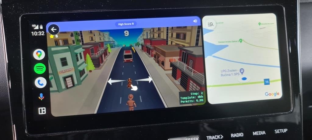

Fotky su z 30.1.2023. Mam CoolWalk uz 2 tyzdne, ale aj tak nejdu aplikacie na celu obrazovku. Teda okrem Google map. Ked chcem pozerat napr. Disney+, tak ide len na 2/3 obrazovky a 1/3 je mapa.

@adept podle obrazku co jsi nahral nemas jeste Coolwalk...ten vypada takto...

Jo bacha, takto...to je pak otazka aplikaci, ze to musi podporovat....napr. Waze to neumi a testuje usilovne novou verzi co to bude umet....takzebu disney bych se bal ze to bude stejny pribeh...Adept píše: 16 úno 2023, 20:11 Fotky su z 30.1.2023. Mam CoolWalk uz 2 tyzdne, ale aj tak nejdu aplikacie na celu obrazovku. Teda okrem Google map. Ked chcem pozerat napr. Disney+, tak ide len na 2/3 obrazovky a 1/3 je mapa.

a ještě je otázka, že např. Disney atd. oficiálně nepodporují AA, tak předpokládám že ho tam tlačíš přes nějaký APKMirror či cokoliv podobného... tedy Disney a spol nebude mít ani potřebu to někdy Coolwalku přizpůsobit, dokud si nedá přímou podporu AA...

Ten Disney+ som uviedol ako príklad. Skrátka nefunguje žiadna aplikácia na celú obrazovku okrem Google Maps.
Ale asi to tak má každý a nič sa s tým nedá robiť, takže nič, škoda.
