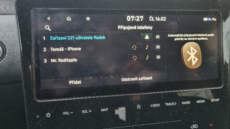

Ja tam tu nabidku k dispozici nemam... ](*,)

od saagaa
Re: Android auto
Napsal: 16 úno 2023, 10:28
od Pedro76
V tom menu... Setup/Připojení telefonu je ještě dalších x submenu... a je to v tom poslední Nastavení projekce telefonu
To co máš na obrázku jsi už o patro níž... tak odkud krok zpět... budeš tam mít po levé straně několik voleb a poslední je Připojení telefonu a tam by to mělo být...

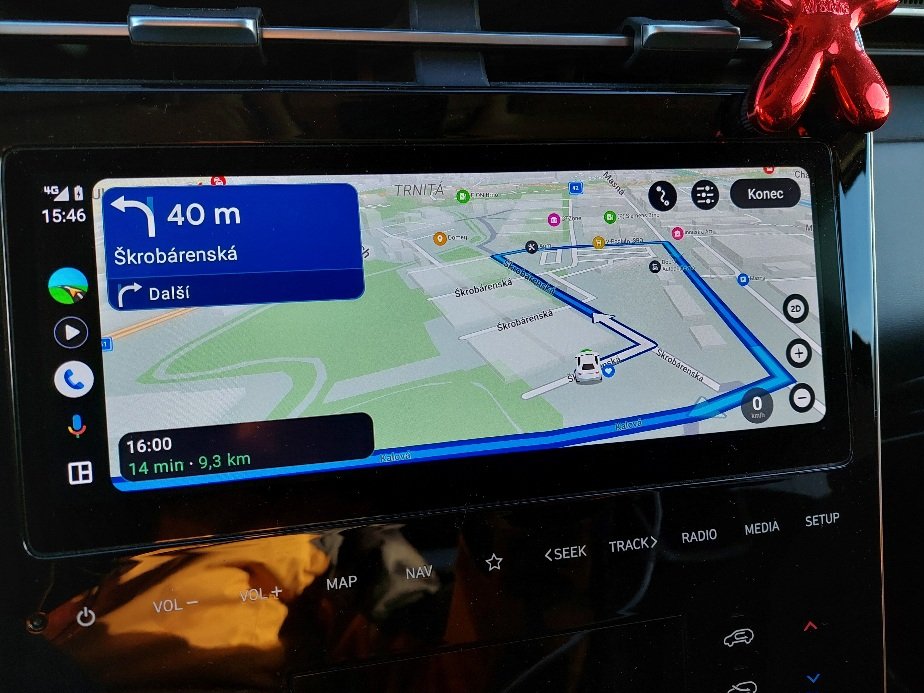

Fotky su z 30.1.2023. Mam CoolWalk uz 2 tyzdne, ale aj tak nejdu aplikacie na celu obrazovku. Teda okrem Google map. Ked chcem pozerat napr. Disney+, tak ide len na 2/3 obrazovky a 1/3 je mapa.

@adept podle obrazku co jsi nahral nemas jeste Coolwalk...ten vypada takto...
