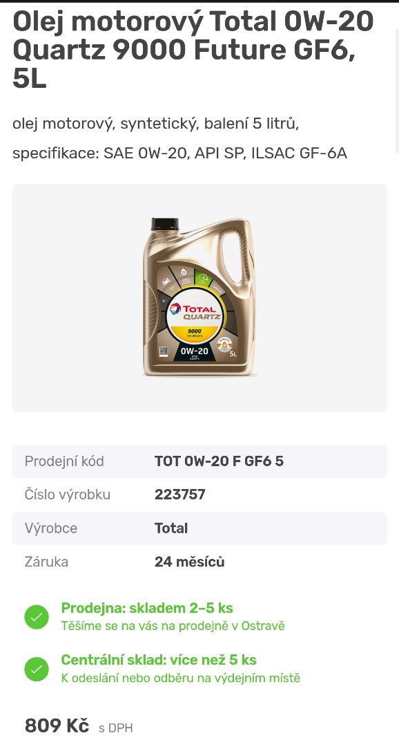

spomenul som si na toto vlakno, ked som riesil cenu oleja. Permanentne na mna blika reklama na Millers oil..Na moj vkus je vsak hrozne drahy
Total 0w20 vychadza 809kc/5l. To som v 2008 platil za vtedy moderny 5w40 uplne rovnako. Takze vlastne dnes je modernejsi olej vyrazne lacnejsi.
tak sa vlastne ani nemozme stazovat na cenu
