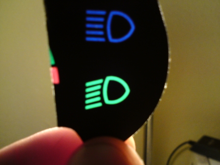

TomSQ
Příspěvky: 110
Registrován: 15 lis 2009, 12:38
Bydliště: Martin, Slovensko
Re: Kontrolka stretávacích svetiel
Příspěvek od TomSQ »
Tak podarilo sa mi zohnat kontrolku stretavacich svetiel (foto1) z pristrojovky nejakeho Citroenu. Moja otazka znie ako to najlepsie prisposobit na to tienitko ktore je na pristrojovej doske. Miesto som zvolil vedla praveho blinkru. Najviac sa obavam toho zoskrabavania tej ciernej folie ci co to je. Aby som to tienitko nejako neposkodil. Neviem kde by som zhanal nove. Rozmyslal som, ze by som nejako obrstrihol tu kontrolku a prilepil to na tienitko z Hyundaia. Len neviem ako by to vyzeralo vo finalnej podobe. Poradte ako by ste to spravili vy.
PS: Ak by mal este niekto obrazky ktore su tu a uz su bohuzial nefunkcne bol by som velmi rad ak by ich sem znova dal. Dakujem
foto1
foto1
Příspěvek od alarm »
Len úvaha:
Jediné čisté riešenie je skrabať.
Ak nechceš škrabať, čo chápem-stačí jeden škrt a je to vidno, dalo by sa to riešiť napr.:
Ak by si to prevrtal, treba prekryť dieru.
1) gumená prechodka
2) puzdro na 10mm diodu (skrátiť)
alebo... a zatial sa mi to zdá najvýhodnejšie ,vyškrabať kruh, to sa dá cez šablónku, a pod to dať to zelené. :-k
Škoda 100, Škoda 100
Favorit 135 ,Favorit 136
Accent 94 .... 1998-2003
Accent LC 2004
Suzuki Vitara 2WD
Hyundai KONA čakatel
Příspěvek od mario74 »
Klodne obstrihni a prilep tak, aby nikde nepresvitalo. Ja som to riesil tak ,ze som vyrezal do ciernej folie svetielko, malepij ho na priesvitnu zelenu foliu . Povodne tienitko som odfarbil odlakovacom a nalepil.
foto je tu =D>
https://www.hyundaiclub.net/viewtopic.p ... 3&start=45
Aktualne som ju este upravil, svieti na opacnu stranu a je trochu nizsie, takze vyzara pomaly ako origo.
Pohladam aktualne foto, ak bude zaujem.
