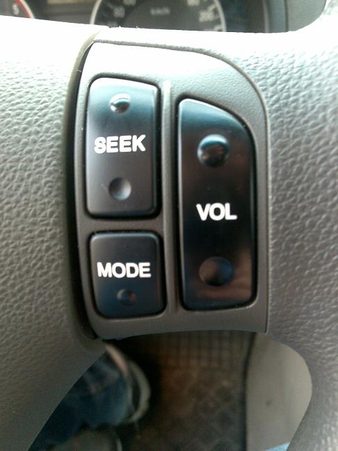

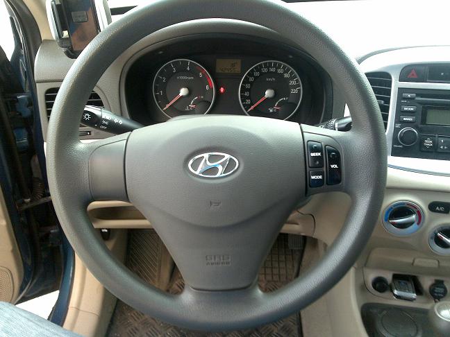

od adam221
Kamosovi v Riu robilo radio toto iste, a na zaruku mu ho v pohode vymenili....
Foto ovladania na volante:
Sice bez cavala, ale s ovladanim spokojnost...
Inac ma jednu nevyhodu. Nedaju sa prehodit stanice cez volant, daju sa len naladit..
Ale pri CD/MP3/USB to funguje na 100%

adam221 píše:Kamosovi v Riu robilo radio toto iste, a na zaruku mu ho v pohode vymenili....
Foto super ....:) a hej? toto iste mu robilo mno asi navstivim servis :) PORTAS ZV :) vdaka za radu :)
