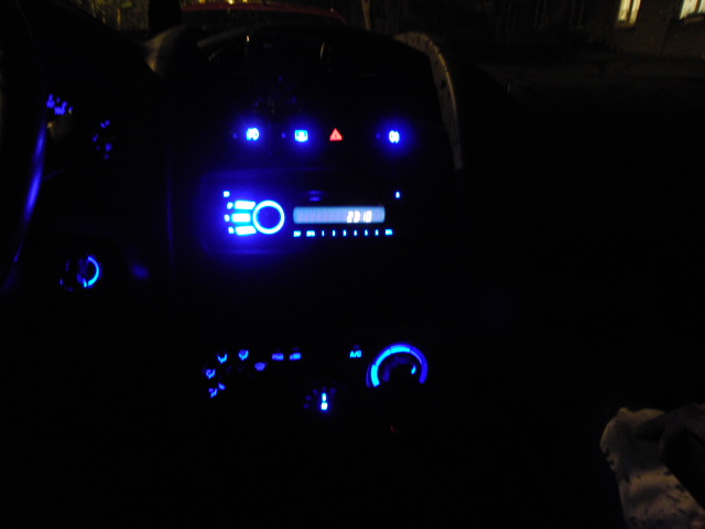

Tak po delší době další úprava
KOukám že je po půlnoci takže včera jsem měl narozky a dostal jsem nové autorádio.
Za kvalitu foto se omlouvám, ale nepodařilo se mi foťák pořádně udržet.
- CIMG0610.JPG (140.51 KiB) Zobrazeno 4022 x
- Nové rádio

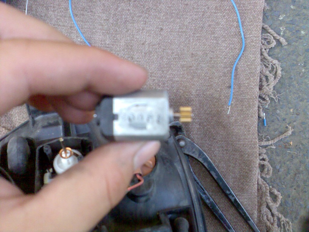

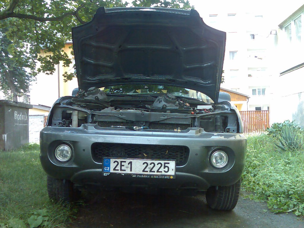

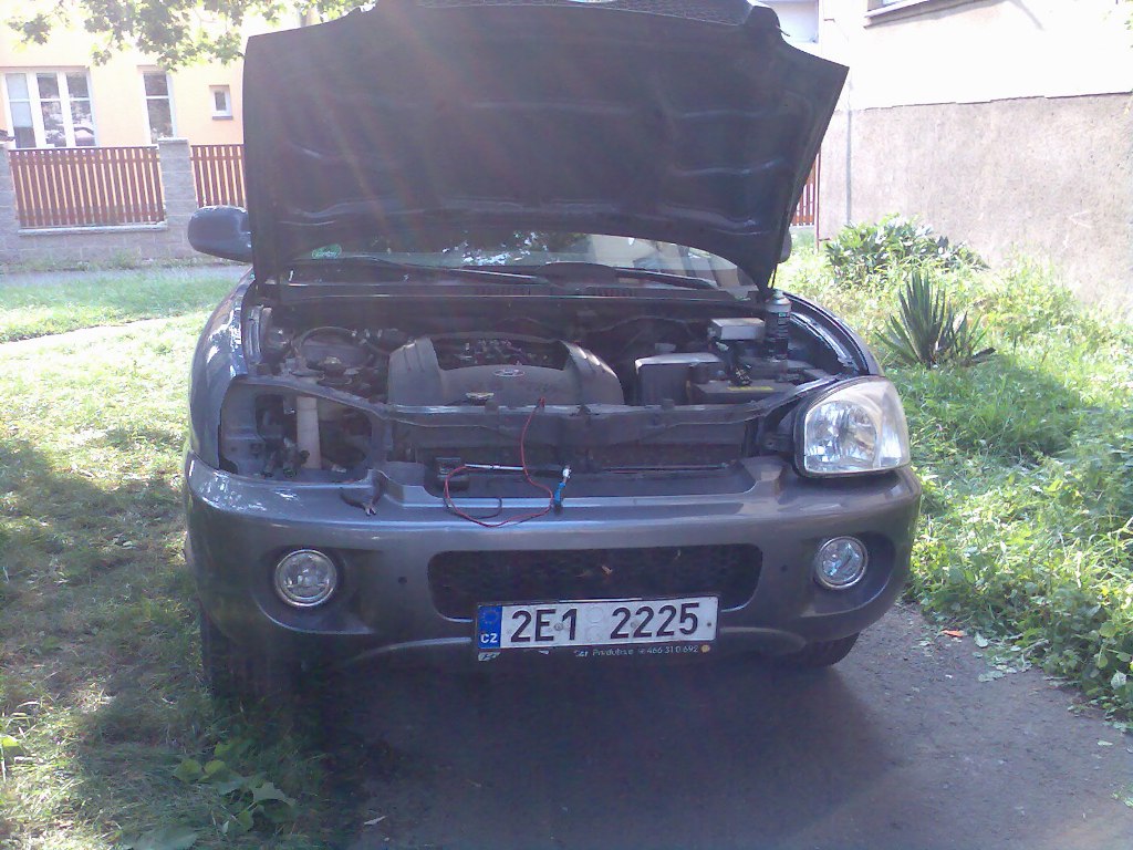

Re: Musíme se pochlubit.Další oprava na stránce 3 motorky svetel

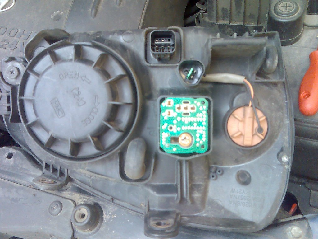

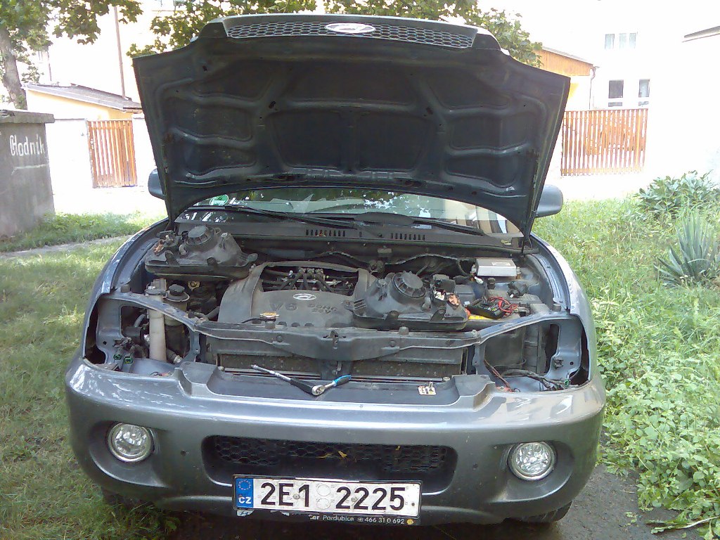

Takže jsme se pustili do opravy seřizování světel. Přestaly fungovat motorky (nebyly uhlíky, strašně špinavé - nejspíše se ochodili, protože nám stále jezdily nahoru a dolů - nikdy se nezastavily)
Dalšími problémy byly kontakty v konektorech které nejspíše zapříčinily neustálé popojíždění světel a tedy i zničení motorků.
Prvních pár fotek je z etapy - rozebírání Modrouše
- Obraz010.jpg (203.67 KiB) Zobrazeno 3937 x
- Obraz014(5).jpg (189.33 KiB) Zobrazeno 3937 x
- Obraz012.jpg (231.99 KiB) Zobrazeno 3936 x
- Rexcor
- Příspěvky: 1173
- Registrován: 19 črc 2007, 08:47
- Bydliště: City Pce

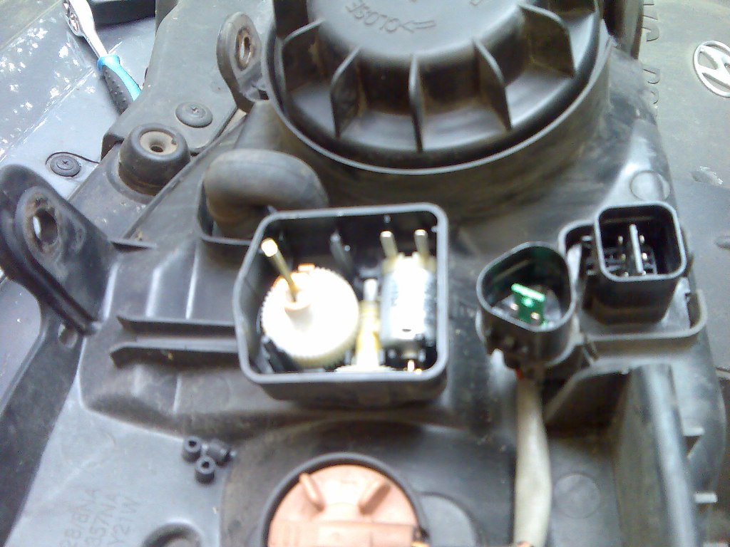

Motorek byl krásně přístupný, což nás s Zahyxem překvapilo.
- Obraz008(4).jpg (147 KiB) Zobrazeno 3935 x
- Obraz007.jpg (152.98 KiB) Zobrazeno 3936 x
- Obraz009.jpg (145.27 KiB) Zobrazeno 3935 x

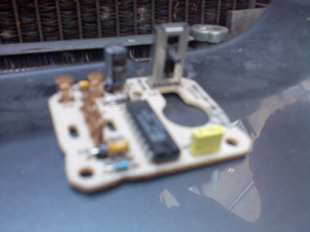

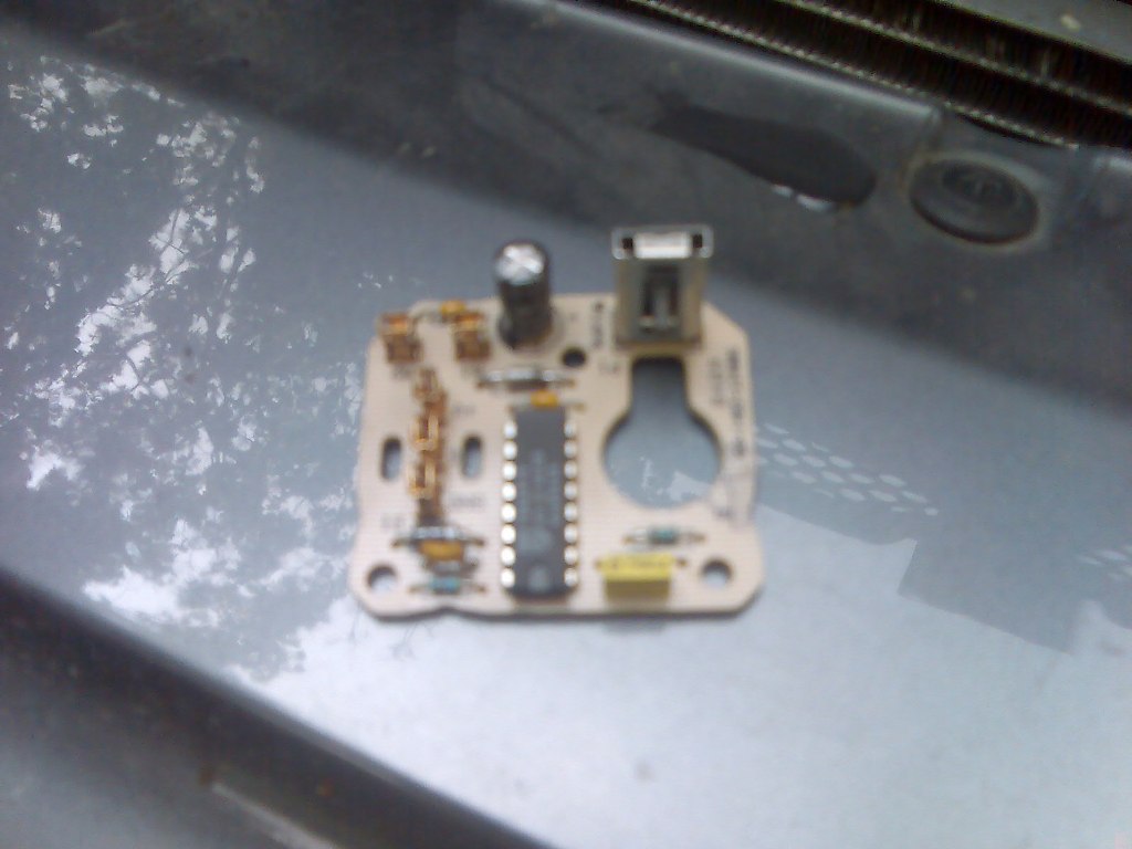

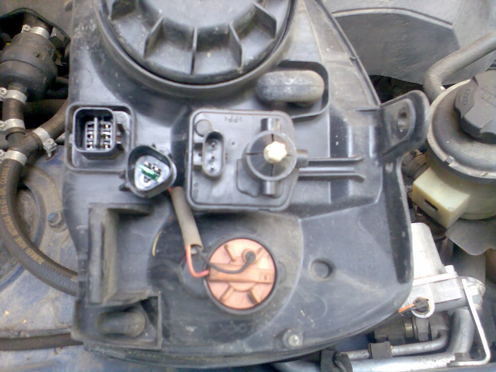

Tady je vidět motorek již nový.
Ten starý byl sice dobře přístupný, ale nesehnatelný - tak jsme zašli do modelářských potřeb.
Na těch dvou fotkách je vidět potenciometr díky kterému autíčko pozná jak má nakloněná očka.
Operace se nakonec zdařila, ale byly potřeba úpravy jak na motorku, tak na jeho umístění ve světle.
I se scháněním motorků nám to zabralo takových 6 hodin - to první světlo nám ale trvalo daleko delší dobu než druhé u kterého jsme již věděli jak na to.
Investice 118Kč plus čas.
Většinou servis pošle pro nová světla a to je například 5300 s DPH jedno v autokelly.
- Obraz017(4).jpg (159.73 KiB) Zobrazeno 3928 x
- Obraz009(3).jpg (92.16 KiB) Zobrazeno 3928 x
- Obraz008.jpg (93.35 KiB) Zobrazeno 3929 x
Mne se u Ely ani nepodarilo u starejch svetel vyndat ten motorek:/ pekna prace
- Rexcor
- Příspěvky: 1173
Jo u Tebe je to na rozpékání světel. Ale my jen odklopili krytku.
To je bezva. tak az budeme delat husu, tak to dam vedle ni:)
hlavne ze se to povedlo
pěkná práce, to budu muset taky vyzkoušet, jestli mi to vůbec funguje, v únoru mám technickou, tak ať to pak nenaháním
Musím kluky pochválit, včera jsem jel z rachoty domů po tmě a hned to svítilo lépe. A kupodivu hraje i rádio lépe - teda nevím zda OK na pardubicku zlepšilo signál, nebo zda to praní elektronů před opravou světel ten slabá signál rušilo.
Holt zlatý český ručičky - hlavně že jsou u nás v baráku.

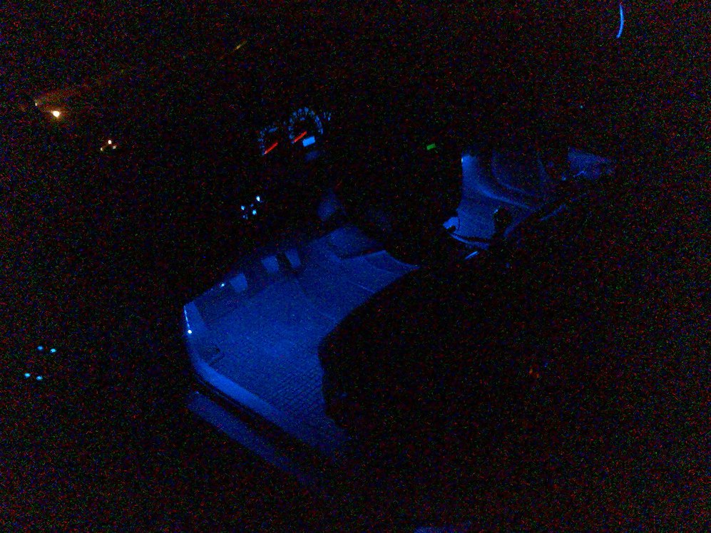

tak se musim pochlubit vysperkovani interieru na moji eline
- Obraz039.jpg (223.36 KiB) Zobrazeno 5006 x
- Obraz043.jpg (242.13 KiB) Zobrazeno 5006 x
