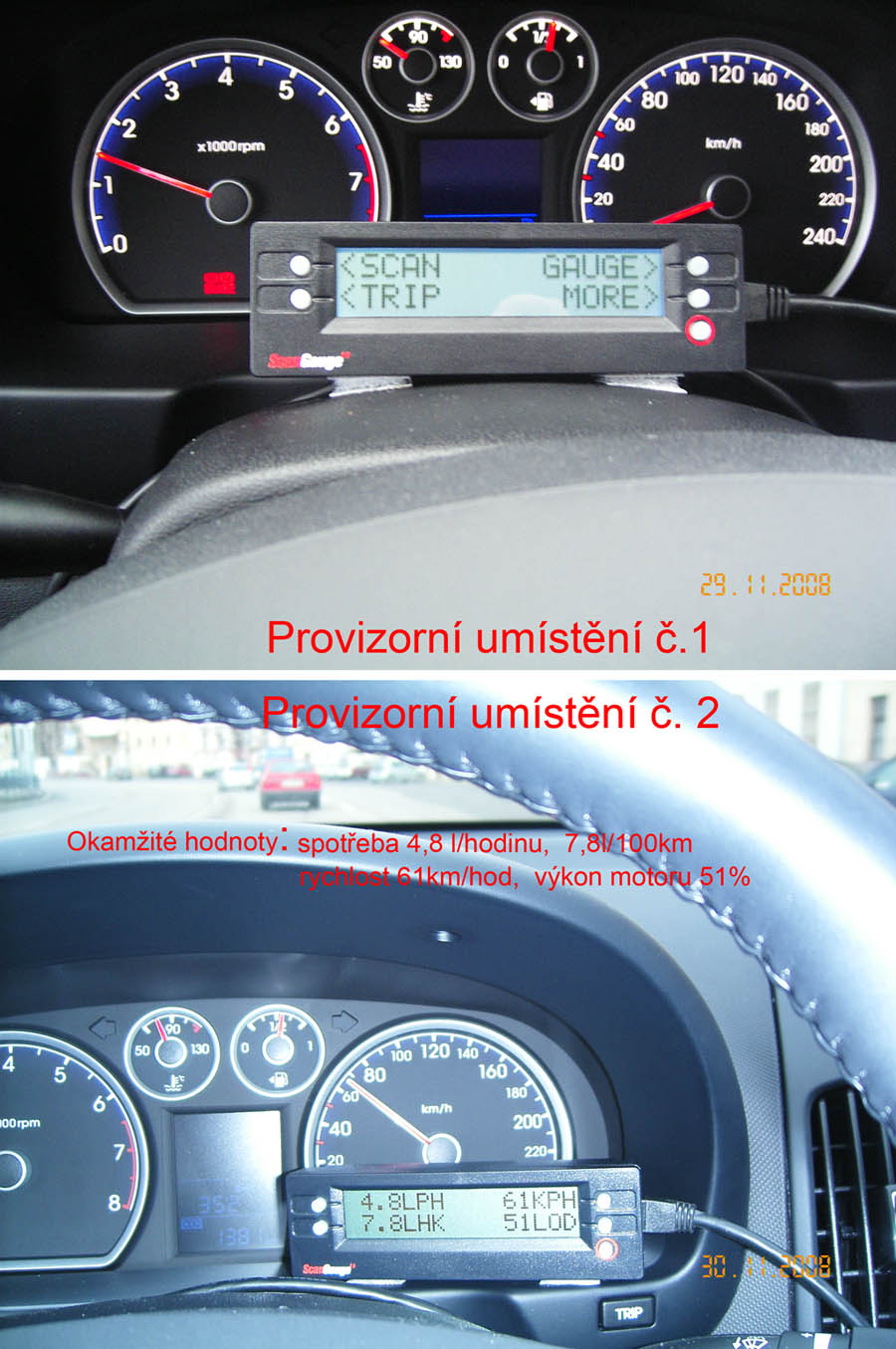

Zdar chlapi, přikládám pár fotek palubního počítače Scangauge. Zatím nemám definitovní umístění. Asi nakonec přijde nahoru na kapličku.
Při jízdě je vidět, že standardní rychloměr ukazuje víc, než je skutečnost. Se ScanGauge můžete jet přesně na hranici, abyste neplatili pokutu. Přesnost ověřena GPS a radarem.

Verím že údaje sú hodnoverné ale uprednostnil by som originál, ktorý funguje podľa mojich predstáv. Tieto dorábky zrovna nemilujem - umiestniť to tak aby to vyzeralo " origoš " nebude jednoduché.

Kurna to je dobrá věc!!!Kde jsi to vzal?

Mám ho od kámoše z USA, zhruba za 3000 Kč. Teď bude asi dražší. Dá se objednat i na http://www.scangauge.com/ za 170USD.MA294BSComfort píše:Verím že údaje sú hodnoverné ale uprednostnil by som originál, ktorý funguje podľa mojich predstáv. Tieto dorábky zrovna nemilujem - umiestniť to tak aby to vyzeralo " origoš " nebude jednoduché.
Údaje se odebírají z diagnostické zásuvky OBD-II pod volantem. Kabel je součástí přístroje, jen se napojí na konektor a vše hned funguje.
Je pravda že dorábky jsou na prd, alespoň co se týká umístění. Opravdu to bude největší dřina. Teď ho mám provizorně před otáčkoměrem, ale nevidím na kontrolky. Tak ještě popřemýšlím.
Funkcí to má hafo:
ScanGauge II pracuje ve třech režimech.
1) Vyčtení závad (viz. modrý displej)
2) Monitorování hodnot v reálném čase (Viz. ozanžový displej) -vždy jsou zobrazeny 4 vybrané hodnoty, dají se stiskem kdykoliv měnit
- stav lambda-sondy
- cena pohonných hmot za km
- teplota vzduchu vstuipujícího do motoru
- teplota vody v chladiči
- tlak v palivovém čerpadle
- spotřeba paliva v l/hod
- stav předstihu
- aktuální procentuální využití max. výkonu motoru
- spotřeba paliva v l/100km
- rychlost km/hod
- tlak v sacím potrubí
- otáčky motoru
- pozice pedálu plynu
- napětí akumulátoru
3) Údaje za cestu - 2 paměti =aktuální a včerejší cesta
postupně se zobrazují následující informace:
• Nejvyšší rychlost
• Maximální teplota chladiva
• Maximální otáčky motoru
• Průměrná rychlost
• Průměrná spotřeba paliva
• Ujeté km na výletu
• Čas výletu
• Spotřebované palivo v litrech
• Náklady na palivo
TANK trip neukáže maxima, ale ukáže následující:
• Palivo spotřebované od posledního doplnění
• Palivo zbývající
• Ujetá vzdálenost od posledního doplnění
• Dojezdová vzdálenost na zbytek v nádrži
• Čas jízdy od posledního tankování
• Čas jízdy, kdy bude nádrž prázdná
dá se měnít i barva a jas displeje.

Super vecicka...jen obe dve verze umisteni Te svym zpusobem omezuji.

jasně. Asi přijde až nahoru na kapličku. Ale tam zas na to bude v létě prat slunko. Holt s dodělávkama jsou vždy problémy.Hardcam píše:Super vecicka...jen obe dve verze umisteni Te svym zpusobem omezuji.

Tomuhle umisteni bych se vyhnul v prvni rade. Tos este nevidel, co dokazal muj blbe umistenej teplomer v byvale Lantre:) interier i30 moc neznam, fyzicky jsem v neme sedel asi 2x, ale porad jsem presvedcenej, ze nejaka skulinka (spis skulina) se urcie najde.
