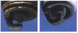

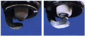

Nieco taketo?
Soot formation
Wrong mixture
Air filter dirty
Cold-start device
Wrong spark plug heat range
Soot formation
Wrong mixture
Air filter dirty
Cold-start device
- sprk34.jpg (22.85 KiB) Zobrazeno 4743 x

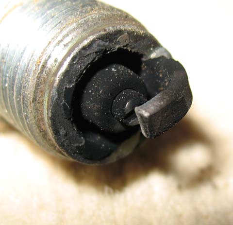

Tři vypadaly o kousek hůř než ta na levo, čtvrtá vypadala takle:
- IMG_5024.jpg (45.9 KiB) Zobrazeno 4729 x

Re: Svicky
Keď už ušetriť tak potom bosch.
