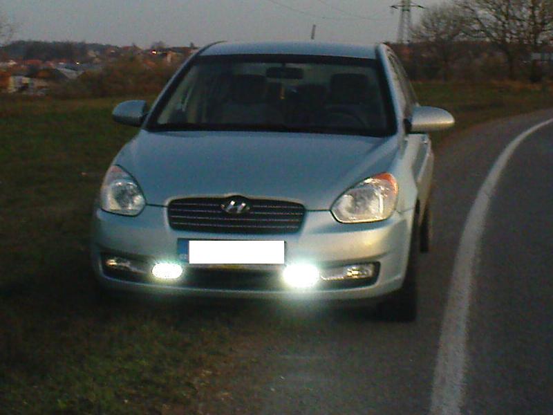

Tak tentokrát je to skutečné denní svícení... :wink:

Svítí pěkně. Jen příliš u země. :-D

Rexcor píše:Svítí pěkně. Jen příliš u země. :-D
Vyhláška udává 25cm-150cm do země, já je mám kousek nad těch 25cm...
Hlavní důvod tohoto umístění je že se nic neřezalo, pasovali krásně, akorát přišroubovat, zapojit a jet.

Tam ale asi nevyšlo max 400 mm od bočního okraje vozu :(

Motorsport píše:Tam ale asi nevyšlo max 400 mm od bočního okraje vozu :(
Jen tak tak tak jsem se vešel, když trošilililinku natáhnu metr, tak se vejdu... :wink:
Ale mezi světly má být 60cm a já mám cca 56cm, to je jediný -, jinak O.K. :)
