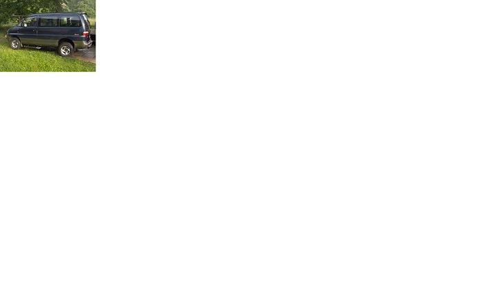

Nazdar kolegovia
dnes som sa len babral s technikou,vymenil som vsetky filtre,vratane palivoveho,novy motoroil(shel helix ultra extra 5W-30) a nahadzoval som tazne zariadenie,kurna nakoniec som to musel poskladat naspat,vešd mi poslali spatne(na Long verziu a ta nepasuje
) v pondelok im zavolam a asi to pojdem osobne zaviest do Dol. Kubina(uvidim ako sa zachovaju na telefonny dotaz. Ked uz som bol pod autom detailne so prezrel podvozok,je to relativne OK,akurat trosicku unika olej cez gufero na vystupe z redukcnej prevodovky na zadny diferak a mam odtrhnuty silentblok na pozdlznom ramene na zadnej naprave(musel predchadzajuci majitel niekde lavou stranou nacuvat na nejaky balvan) Nieco mi tam buchkalo v terene,tam som to overil.Bud vymenim len silentbloky,alebo cele rameno,uvidim,co zozeniem. Ten tlmic zatial neriesim,planujem cely podvozok neskor zdvihnut a v tom pripade aj tak budu treba nove tlmice s dlhsou drahou,existuje komplet sada od Ironmanu urcena pre L400 (delica) a malo by to pasovat,chystam sa to zistit. link je tu http://www.ironman4x4.com/html/mitsubishi/43.html ked to nebude priechodne,tak len klasika,nasponovat torzky,podlozit zadne pruziny,alebo pouzit dlhsie,a nove tlmice s dlhsou drahou.To sa uvidi co a ako.

Re: Starex 4x4
ja len dopreduzlatak píše:ahoj, aj olcitakovi...
dotaz na pekný fokty...vycouvals to?
PS neviem ci poznate Microcat for Hyundai(elektronicky katalog) ale na tomto linku po zadani VINu zistite.co vlastne za auto mate a vsetky nahradne diely.Ja som napr. zistil,ze nemam vyhrievane zrkadla,ale mam samosvorny diferak

Re: Starex 4x4
pěkně...něco potahal při cuvu....
s tím zvedáním taky vopatrně..tady ten podvozek nejní stavěnej na nějakej hardcor..ale zvládá dost..to klobouk dolů
až budu mět to co chcu..tak si koupím ještě starexe
Re: Starex 4x4
Jasne,na hard core off road treba iny matros
mne staci ked mozem cestovat cestou-necestou a nemusim sa bat,ze to niekde 3000 km od domova rozflakam.Apropo na tvojom Galoperovi by mal byt rovnaky podvozok ako Starexovi 4WD,nemozes dat nejake fotky podvozku,prosim?
