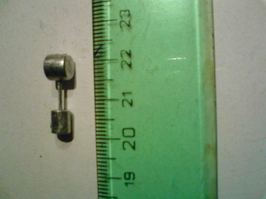

Dnes mě náš "milášek" pěkně překvapil. Má mě tak rád, že když jsem zaparkoval u nemocnice kam jsem vezl ženu a docela jsem pospíchal, tak mě nechtěl pustit ven. Prostě dveře řidiče nešly zevnitř otevřít. Otevřela mi žena z venku. Po vyřízení v nemocnici jsem zkoušel co se děje. Dveře řidiče zvenku jdou otevírat, zamykat, odemykat, ale zevnitř ani náhodou. Kolemjdoucí koukali nějak divně, když jsem stáhnul okno a otevíral si dveře klikou zvenku. Doma jsem dveře rozebral a zjistil jsem, že lanko na otevírání zámku je cca 0,5 mm silné a vlivem namáhaní na nejnevhodnějším místě se ulomilo. Bylo to v mechanismu vnitřní kliky, kde nevím z jakého důvodu byl na lanku druhý kovový váleček (podle mě bez funkce, protože se o nic neopírá) a v tom místě se lanku ohýbá. Místo ulomení je na obrázku dole u čísla 20 na přiloženém pravítku. Takže až někomu nepůjdou otevřít dveře zevnitř, víte proč. No lanko vydrželo skoro 3 roky. Na jeho tlouštku až moc.
zlomene lanko.jpg (65.35 KiB) Zobrazeno 7152 x

Ano, utržené táhlo je vcelku obvyklá závada... Táhlo se mění na záruku (včetně zámku dveří, samozřejmě bez vložky)
