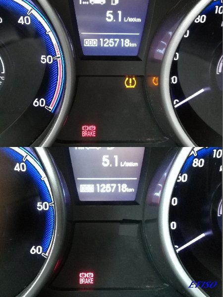

Chcem prispieť radou pre tých vodičov ktorý nemajú v zimnej pneu sade TPMS senzory a tiež ich rozptyľuje tá oranžová kontrolka na prístrojovej doske . Stačí použiť elektrikársku pvc izolačnú pásku .Najlepšie čiernu matnú alebo podľa uváženia .Odstrihnúť kúsok ktorý prekryje ikonu kontrolky výstrahy TPMS . Odporúčam trošku dlhší aby bolo možné uchopiť pásku pri opätovnej montáži letných pneu . (nezabudnúť odlepiť ! :wink: )
Nieje potrebné žiadne vyberanie poistky atd... Kedykoľvek sa to dá ľahko odstrániť nakoľko páska nieje veľmi lepiva . Pripájam foto z mojej ix35 .
Možno to bude použiteľne aj na iných modeloch :hyu: kde je takéto riešenie prístrojového panela .
